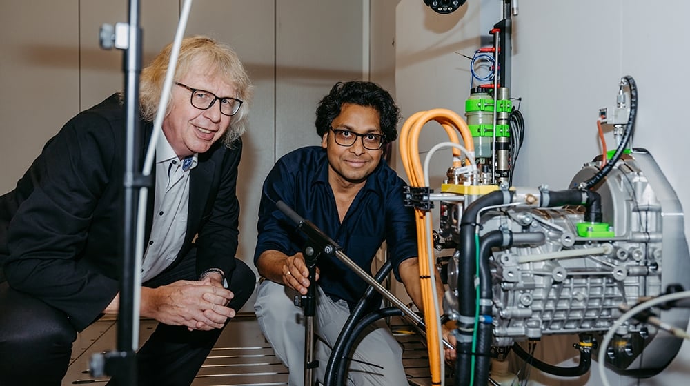

Para contornar as limitações do isolamento tradicional, os investigadores testaram materiais alternativos para o amortecimento da eletrónica de potência e chegaram a uma resposta pouco convencional baseada em borracha reciclada de pneus de automóveis. A equipa criou um granulado especial que pode ser preenchido diretamente nas cavidades já existentes dentro dos componentes eletrónicos.
Quando os componentes começam a vibrar, estas pequenas partículas movimentam-se no interior das cavidades e absorvem a energia, travando a vibração antes que o som indesejado consiga sequer ser gerado. Os testes laboratoriais revelaram que esta tecnologia reduziu o nível de ruído em 6.5 decibéis na frequência mais crítica, enquanto as vibrações na cobertura de um componente caíram até 9.7 decibéis.
O processo requer, no entanto, alguma precisão. Segundo os investigadores do projeto, não basta atirar o granulado para dentro de uma caixa, uma vez que o comportamento das partículas varia substancialmente consoante o seu tamanho, o material, a temperatura, a quantidade utilizada e a própria geometria do componente. Cada aplicação exige um cálculo e testes rigorosos para garantir a máxima eficácia e apurar qual o local exato para a inserção.
