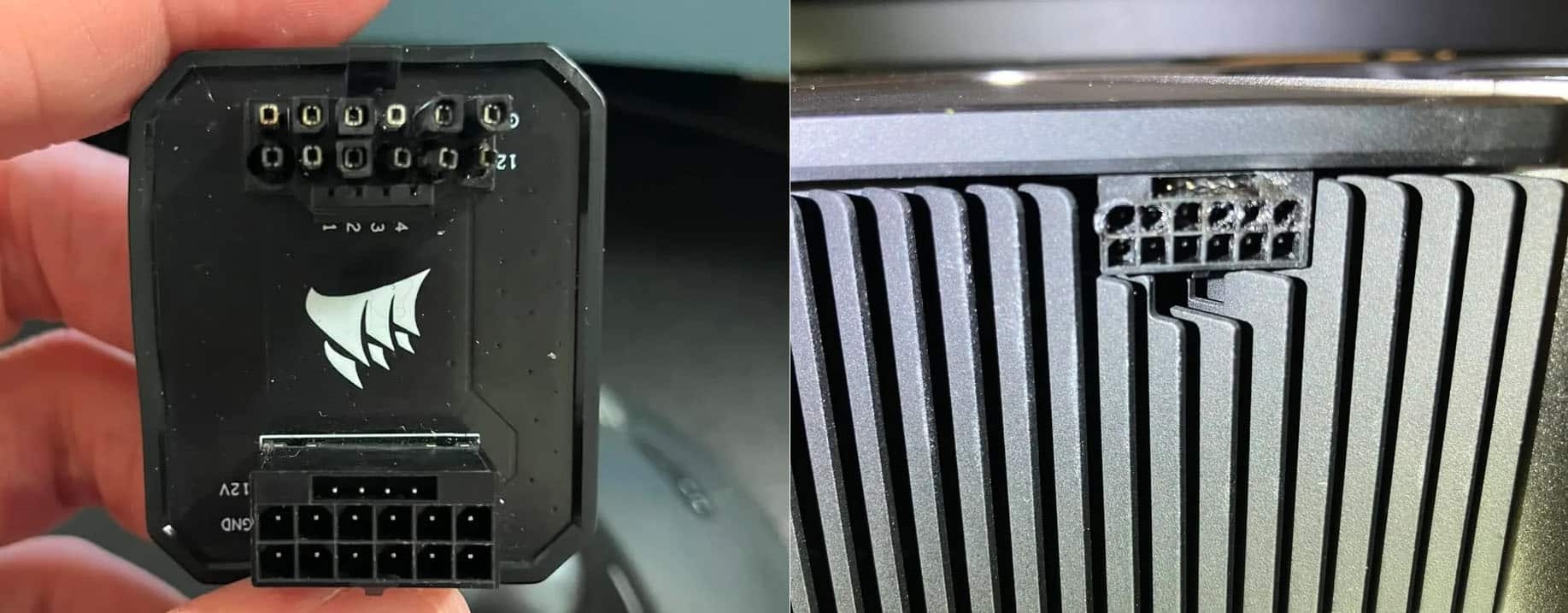

A Corsair está no centro das atenções após um utilizador relatar que o seu adaptador Power Bridge derreteu e danificou o conector de energia de uma placa gráfica RTX 4090. Este caso ganha destaque porque a marca promove especificamente este acessório como uma solução segura para evitar dobras perigosas nos cabos, prometendo alta resistência térmica. A denúncia com imagens do estrago foi partilhada na rede social Reddit.

O dono do equipamento explicou que o seu computador começou a bloquear e a reiniciar assim que tentou abrir um jogo. Ao desmontar a máquina para procurar a origem do erro, deparou-se com o adaptador da Corsair completamente derretido na zona da fila superior de pinos de alimentação. O sobreaquecimento deformou também o plástico do conector da potente NVIDIA GeForce RTX 4090 Founders Edition.
CORSAIR GPU Power Bridge derretido
Apesar de a peça da Corsair já se encontrar fora do período de garantia, a placa gráfica principal continua coberta. O suporte técnico já deu início ao processo de acionamento da garantia, mas ainda não existe uma confirmação absoluta de que o equipamento danificado será totalmente substituído pela fabricante.

A fabricante anuncia que este acessório suporta correntes de até 55A e temperaturas até 105 ºC. No entanto, uma certificação térmica global não confere imunidade contra o surgimento de um ponto quente localizado. Nos conectores mais recentes, problemas no contacto físico derivados de pressão irregular, desgaste mínimo ou tolerâncias de fabrico podem forçar uma minoria de pinos a suportar uma carga elétrica muito superior ao normal, resultando no derretimento visível.
