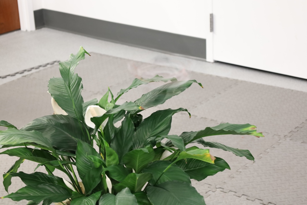

Denominado "Phantom Twist", o veículo aéreo não tripulado utiliza o conceito de desfoque de movimento (motion blur) — o mesmo efeito visual que faz com que as pás de uma ventoinha em rotação rápida pareçam invisíveis. Ao girar sobre si próprio até 25 vezes por segundo, o drone funde-se de forma quase perfeita com o cenário de fundo, assemelhando-se apenas a uma ligeira névoa cinzenta e semitransparente.

Ao contrário dos quadricópteros convencionais, que mantêm a estrutura fixa enquanto apenas as hélices giram, o Phantom Twist conta com um único motor e uma hélice. Enquanto a hélice gira num sentido, toda a estrutura física do drone roda na direção oposta. Desta forma, não existem componentes estáticos visíveis, fazendo com que as partes opacas do aparelho se misturem visualmente com a luz de fundo.

Esta disposição impede que os componentes opacos se sobreponham visualmente durante a rotação rápida. De acordo com as métricas de perceção visual validadas em mais de 100 cenários reais, o drone otimizado é cerca de 10 vezes menos percetível do que um quadricóptero convencional de mercado.
