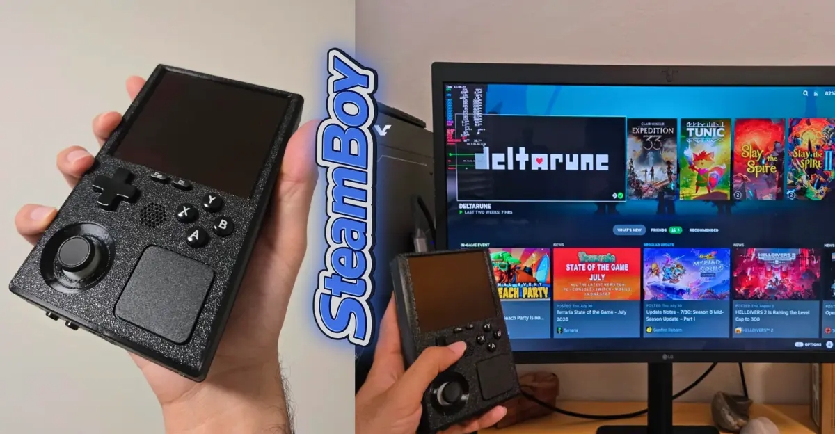

O conceito de portabilidade foi levado ao limite por um entusiasta de modificações tecnológicas. Conhecido como PhyFawkes, o utilizador dedicou mais de 100 horas ao longo de dois meses para criar a "SteamBoy", um projeto que comprime quase todo o hardware de uma Steam Deck LCD para dentro de uma estrutura semelhante à da clássica Game Boy. Segundo a publicação original partilhada no Reddit, o resultado é um dispositivo vertical com cerca de 32 mm de espessura.
Componentes intactos e gestão de espaço
O feito mais notável desta conversão é a preservação dos componentes originais da Valve. O modder conseguiu manter a placa base intacta, sem qualquer corte, aproveitando ainda os altifalantes e as placas de controlo originais. No interior, a robusta bateria ocupa quase toda a largura disponível, ficando posicionada de forma exata entre o ecrã e os circuitos principais. Para evitar a criação de circuitos impressos (PCB) personalizados nesta fase inicial, a solução passou por um planeamento minucioso do espaço e pelo uso de cablagens mais longas e flexíveis.
No que toca à usabilidade, a adaptação exigiu sacrifícios práticos. A SteamBoy conta com botões frontais, um joystick analógico e um trackpad mecânico, que tira partido da ferramenta Steam Input para simular um segundo stick em jogos que o exijam. Devido à falta de espaço, os gatilhos e os botões superiores encontram-se atualmente inacessíveis, uma limitação estrutural que PhyFawkes planeia resolver através de cablagem adicional em futuras revisões.
SteamBoy
Obstáculos no ecrã e nova refrigeração

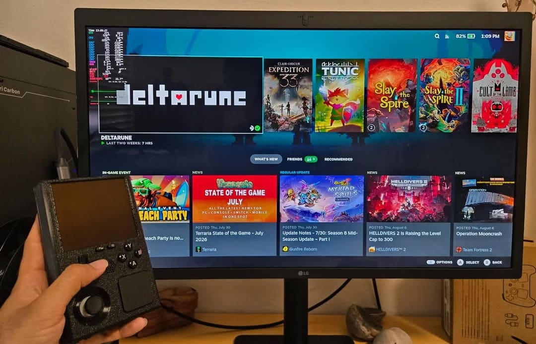

A grande atração visual deste equipamento é o seu painel AMOLED de 90 Hz, que entrega uma resolução Full HD+ de 1.200 x 1.080 píxeis. A limitação atual reside na incompatibilidade de ligação direta à motherboard da consola. Uma vez que os parâmetros de resolução e a taxa de atualização dependem da informação EDID inscrita no firmware, será necessário desenhar um PCB intermédio e modificar a BIOS do sistema. Esta é uma barreira de baixo nível que nem a instalação de sistemas operativos alternativos como o Bazzite consegue contornar.
Para manter as temperaturas controladas num formato de bolso, o sistema térmico precisou de ser totalmente redesenhado. O modder utilizou um suporte personalizado impresso em 3D, alojando um pequeno ventilador e um dissipador de 30 x 7 mm. Após aplicar uma redução de voltagem de -50 mV na CPU e na GPU, a consola regista cerca de 70 °C na execução de Tunic, subindo para a faixa dos 80 °C em títulos mais pesados como Clair Obscur: Expedition 33. O projeto sublinha as complexidades e as concessões necessárias no campo do hardware Do-It-Yourself, provando que a miniaturização extrema requer muitas vezes prescindir de funções imediatas em prol do fator de forma.
