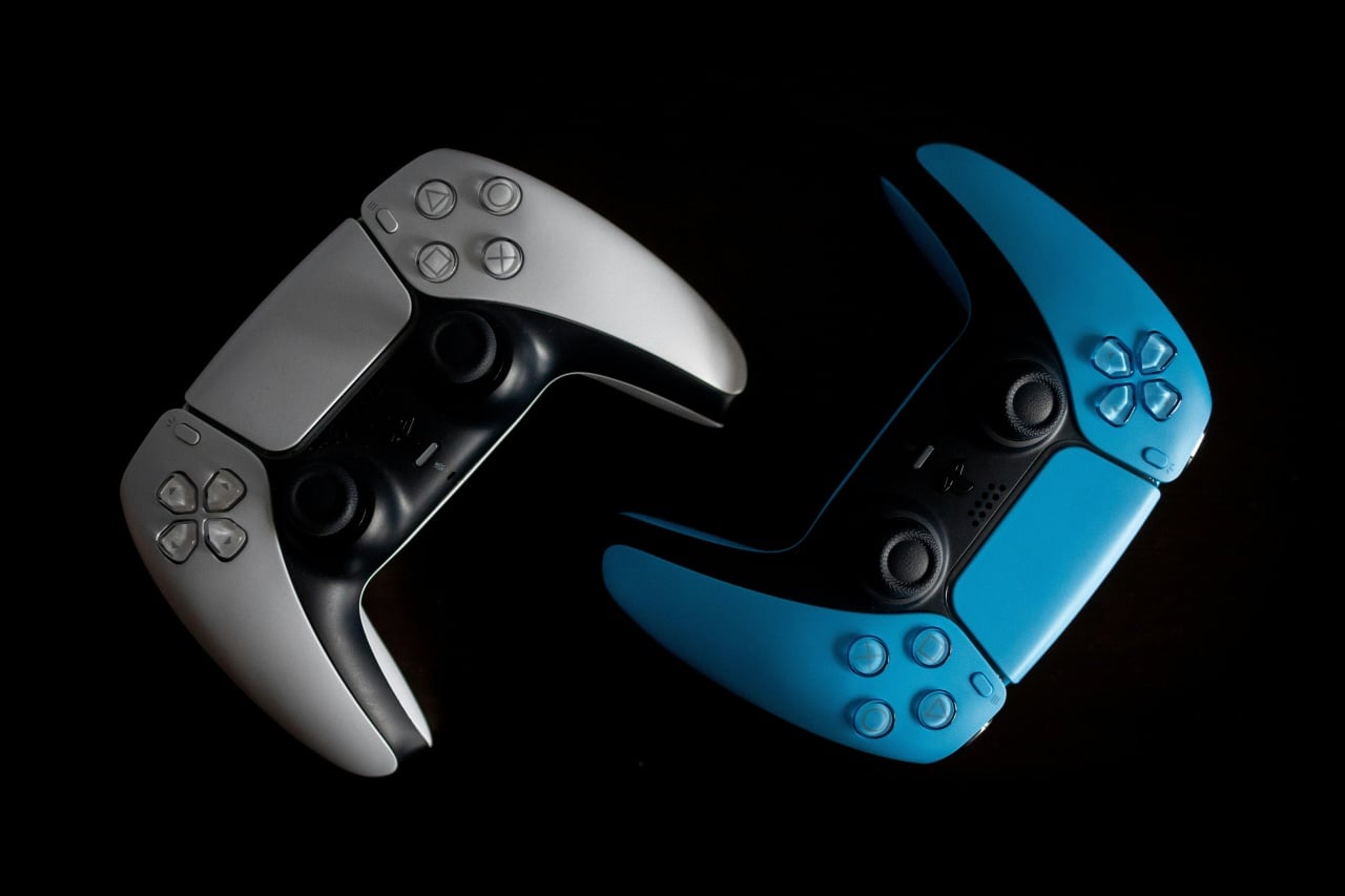

O stick drift é um dos defeitos mais frustrantes para qualquer jogador, fazendo com que a câmara ou a personagem se mova sem qualquer toque nos analógicos. Como nem o DualSense da PlayStation nem o Xbox Wireless Controller utilizam a tecnologia magnética Hall Effect para prevenir este desgaste, o problema acaba por surgir com muita frequência. Felizmente, antes de assumires que o equipamento está estragado, existem métodos práticos que podes aplicar em casa para tentar resolver a situação.
Limpeza e redefinição do DualSense
A tua primeira ação deve ser uma limpeza rigorosa ao comando da consola da Sony. O pó, a sujidade e o suor dos dedos afetam negativamente os sensores internos. Para limpar os analógicos, usa uma lata de ar comprimido com pulverizações curtas e intermitentes, ou um cotonete ligeiramente humedecido em álcool isopropílico, tendo o cuidado de não exagerar na quantidade de líquido. Desliga sempre o DualSense antes de iniciares o processo.
A reposição do hardware também ajuda a eliminar anomalias. Vira o comando ao contrário e procura o pequeno orifício na parte traseira. Insere um clipe de papel e prime o botão interior durante pelo menos 5 segundos. Após este passo, volta a emparelhar o dispositivo com a consola através de um cabo USB.
Erros de software causam por vezes falhas semelhantes ao desgaste físico. Tenta atualizar o firmware do comando navegando até Definições, seguido de Acessórios, Comando (Geral) e, por fim, Software do dispositivo do comando sem fios DualSense.
Quem possui o modelo premium DualSense Edge tem uma alternativa adicional para banir a anomalia, embora implique custos. Podes adquirir um novo módulo de analógico por cerca de 27,70 € (conversão direta dos 30 dólares cobrados noutros mercados, valor que pode diferir em Portugal devido a taxas). É frustrante que um comando na ordem dos 184,50 € não inclua peças de substituição na caixa, mas a troca é simples. Desliza o fecho na traseira para a esquerda, retira a placa frontal, levanta o fecho metálico do analógico danificado e desliza-o para fora. Insere a nova peça, baixa o fecho para a fixar e volta a colocar a placa.

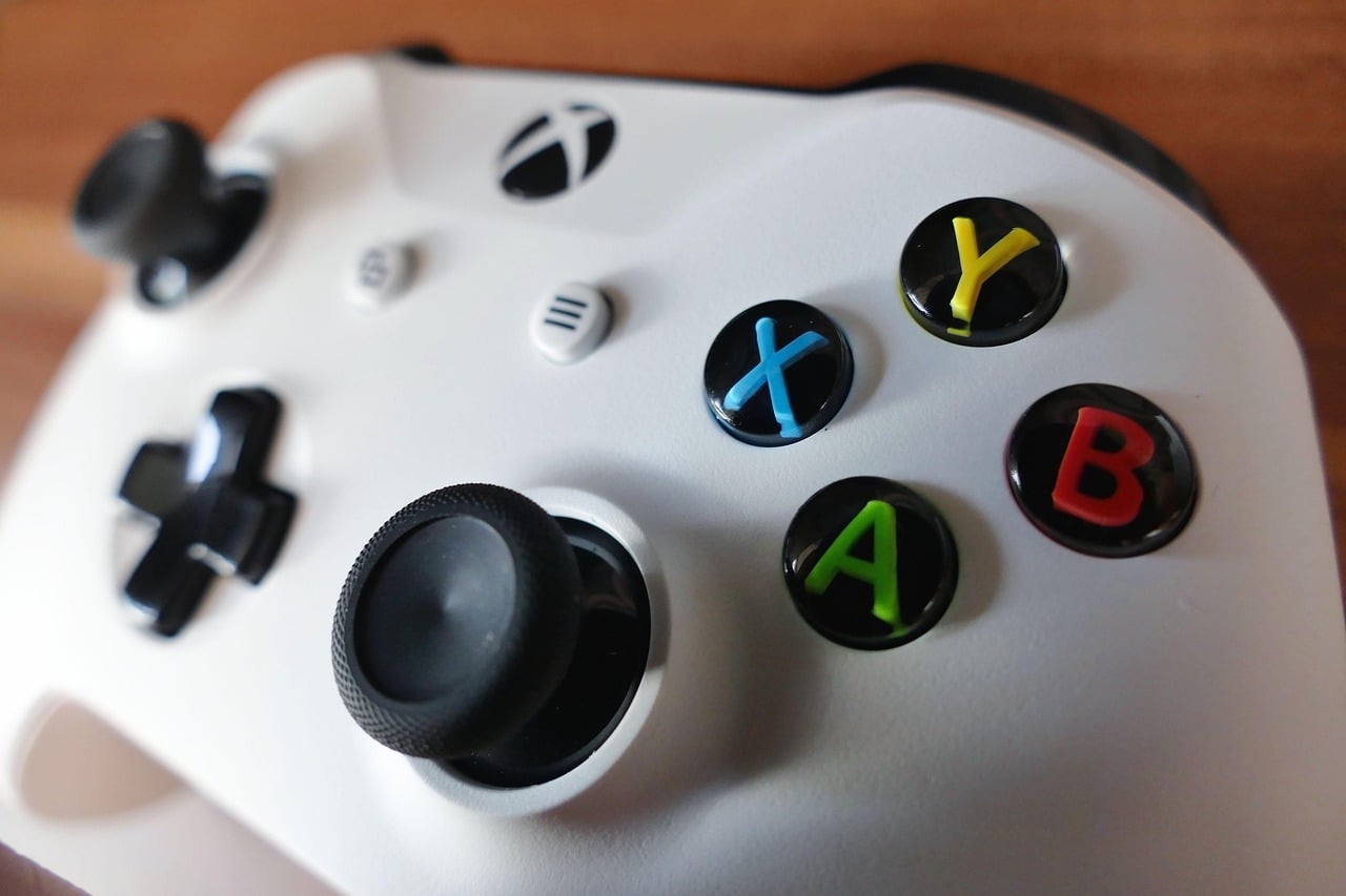

O processo para reparar um Xbox Wireless Controller exige os mesmos cuidados iniciais. A limpeza com cotonete e álcool isopropílico costuma apresentar os melhores resultados para estabilizar movimentos erráticos da câmara.
comando da Xbox
Mantém o firmware do dispositivo sempre atualizado. Pressiona o botão principal do comando, acede a Perfil e sistema, depois a Definições, Dispositivos e ligações, e seleciona Acessórios. Escolhe o teu comando e instala qualquer atualização disponível. Descarrega também a aplicação Acessórios Xbox a partir da loja digital, que inclui ferramentas de calibração para ajustar e testar as zonas mortas dos analógicos.
