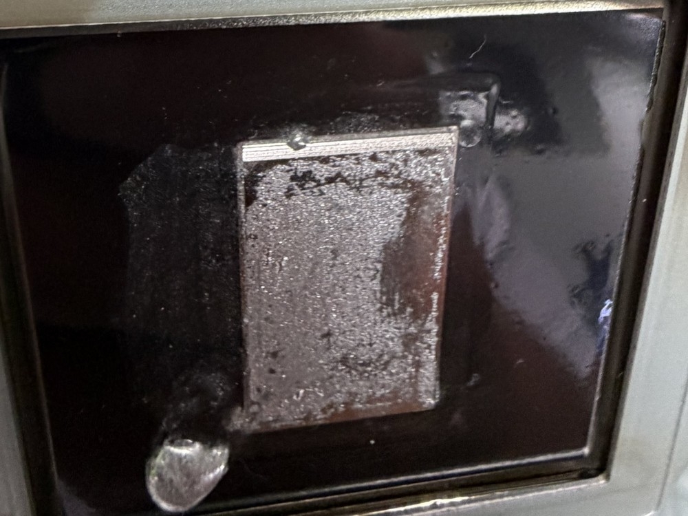

À medida que as consolas da atual geração envelhecem, começam a surgir relatos preocupantes sobre a longevidade dos sistemas de arrefecimento. Um modelo antigo da PlayStation 5 desenvolveu um problema severo de sobreaquecimento associado à degradação da sua interface térmica, conforme revelam as imagens partilhadas no X pelo técnico polaco Modyfikator89. O desgaste do material físico deixou cicatrizes permanentes no dissipador de calor da unidade afetada.
O caso reportado atinge especificamente uma consola da revisão de hardware CFI-1116. De acordo com o especialista em reparações, o equipamento apresentava sintomas graves de estrangulamento térmico e descoloração acentuada nas superfícies de contacto. Após a limpeza dos resíduos endurecidos, constatou-se que o processador principal (APU) mantinha o seu acabamento espelhado intacto. A superfície do dissipador revelou um cenário distinto, sofrendo danos irreversíveis em áreas onde o revestimento protetor cedeu ao tempo e ao calor.
O impacto do gálio na estrutura interna
O uso de metal líquido foi uma das grandes apostas tecnológicas introduzidas pela Sony na engenharia da PS5. Apesar de proporcionar uma condutividade térmica de excelência no papel, o seu comportamento após longos períodos de utilização revela-se complexo e suscetível a falhas físicas. O gálio tende a difundir-se e a reagir de forma progressiva com certos metais, nomeadamente o cobre. A chapa de niquelamento funciona como barreira de bloqueio contra este fenómeno, pelo que qualquer falha nesse revestimento expõe o cobre a interações químicas que destroem a superfície. O guia de reparação da iFixit avisa de forma explícita que este fluido térmico tende a oxidar ou a espalhar-se de forma irregular pela APU e pelo dissipador ao longo do tempo, ganhando uma textura seca ou fragmentada.

Perante os danos estruturais detetados, o técnico questionou se a aplicação de um novo composto líquido na superfície já fragilizada seria a via correta, ou se a transição para uma interface sólida do tipo PTM7950 representaria um substituto mais fiável a longo prazo.
Os relatos nos fóruns de discussão espelham uma realidade semelhante para outros utilizadores com consolas antigas. Em publicações no Reddit datadas de julho de 2026, vários proprietários descreveram equipamentos do dia de lançamento que se desligam sozinhos após 20 a 30 minutos de sessão, mesmo após uma limpeza rigorosa do pó acumulado. Nestas circunstâncias, a substituição integral do composto e das almofadas térmicas conseguiu restaurar o funcionamento normal do sistema. Algumas queixas sublinham, contudo, que o sobreaquecimento persiste mesmo após o serviço de manutenção pago, motivando debates sobre a correta eliminação da corrosão prévia no chip antes da reaplicação.
