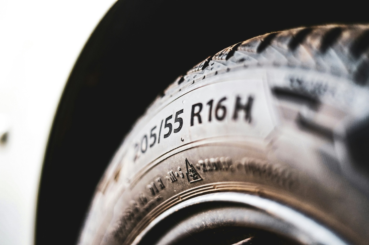

A lateral de qualquer pneu apresenta um conjunto de letras e algarismos que detalham as suas dimensões exatas. A largura é o primeiro valor a surgir, medido em milímetros, e indica a distância entre os dois flancos. Logo a seguir, aparece a relação entre a altura da secção cruzada e a respetiva largura, expressa em percentagem. Se vires o número 65, significa que a altura equivale a 65% da largura total da peça.
O terceiro elemento essencial é o diâmetro da roda, sempre apresentado em polegadas. Esta tríade de valores garante que o componente encaixa fisicamente no veículo, mas a análise técnica tem de ir um pouco mais além para assegurar o comportamento ideal em andamento.
Índices críticos: peso e limites de circulação
Ao lado do diâmetro, vais encontrar dois indicadores fundamentais que definem a robustez e a performance do pneu na estrada. O índice de carga estabelece a capacidade máxima de peso suportada, especificada em quilogramas. A título de exemplo, uma unidade que exiba o índice 91 consegue transportar até 615 kg de forma estável.
Finalmente, a letra no fim da sequência representa o índice de velocidade. Este parâmetro determina o limite máximo a que o pneu pode circular quando operado com a pressão correta e sob a carga prevista. Uma marcação com a letra V indica que o produto suporta uma máxima de 240 km/h.
