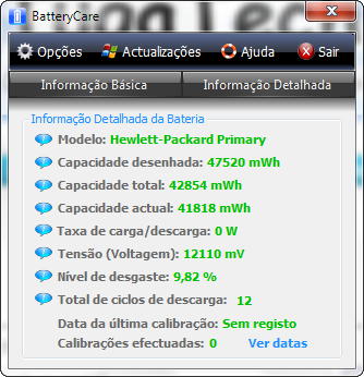

Para o ajudar na tarefa, existe o programa BatteryCare, criado por um programador Português. Este programa da algumas informações acerca da sua bateria e do estado da mesma. O programa tambem conta o numero de ciclos de descarga que o seu computador já efectuou. Pode fazer o download aqui: http://goo.gl/eKkZ5
BatteryCare

O programa que apresentas em cima mostra que tenho 14,68% de desgaste.
Tem um total de 21 ciclos de descarga mas não consigo recalibrar pois ele não me carrega desligado :/
