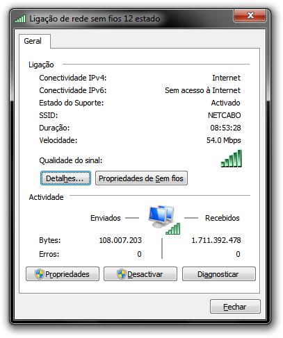

1º Aceda ao Estado da Ligação de rede e clqiue no botão "Detalhes":
Ligar o Nokia N97 á internet utilizando a rede ad hoc criada pelo pc Tugatech-2012-12-21_23.31.48

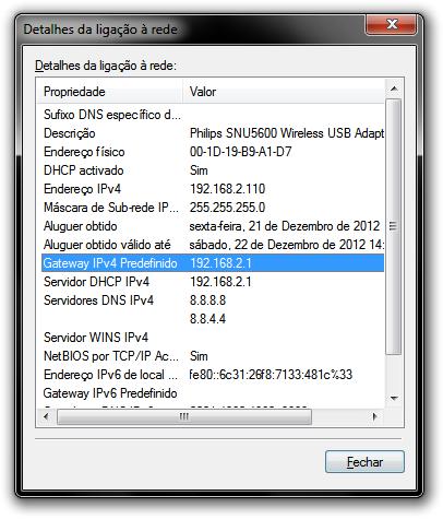

2º Na nova janela que deverá ser aberta, procure pela opção idnicada na imagem em seguida:
Ligar o Nokia N97 á internet utilizando a rede ad hoc criada pelo pc Tugatech-2012-12-21_23.32.55
Esse Gateway deverá ser o IP do seu router. Tente aceder ao mesmo e verifique se é aberta a pagina inicial do router (ou algo similar, como um local para o login).
