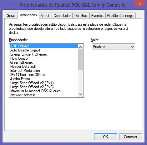

AdministradorConsegue testar o mesmo cabo/router, mas utilizando outro computador?
Em todo o caso, aceda às propriedades da placa de rede e indique o que aparece na aba "Avançadas". Deve ter algo similar a isto:

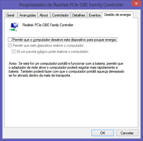

Verifique também a aba Gestão de Energia. Deve encontrar-se assim:

Versagö
InicianteDJPRMF escreveu:Consegue testar o mesmo cabo/router, mas utilizando outro computador?
Formatei ontem o portátil! Pensei que fosse ficar resolvido de vez mas simplesmente voltou a acontecer o mesmo agora mesmo

Re: Ligação por cabo cai passado umas horas ligada - Ter 18 Fev 2014 - 14:56
Versagö
Reparei agora que na aba gestão de energia tinha o visto em "Permitir que o computador desative este dispostivo para poupar energia"... Já retirei o visto, poderia ser este o problema? É que como nunca mexi em nada, o visto deve ter estado sempre nesta opção e eu nunca tinha tido problemas ...
#7
Re: Ligação por cabo cai passado umas horas ligada - Ter 18 Fev 2014 - 15:09
Versagö
InicianteAfinal não... Voltou a acontecer... Quando isto acontece a eu vou ao centro de Rede e Partilha e a placa desaparece mesmo. O que não era suposto. Por isso penso que se deve tratar de um mau contacto na mesma

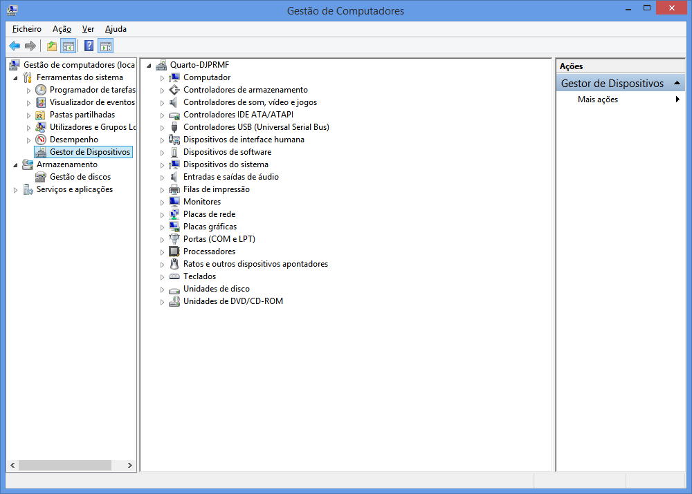

DJPRMF
AdministradorAceda ao "Computador" -> Gerir -> Gestor de dispositivos:
Verifique se a placa de rede se encontra nessa lista quando estiver a verificar o problema.

Re: Ligação por cabo cai passado umas horas ligada - Ter 18 Fev 2014 - 15:47
Versagö
InicianteDJPRMF escreveu:Aceda ao "Computador" -> Gerir -> Gestor de dispositivos:
Tenho quase a certeza que quando acontece o problema a placa desaparece desta lista! 99% de certeza! Mas assim que acontecer outra vez, eu venho aqui confirmar

#12
Re: Ligação por cabo cai passado umas horas ligada - Ter 18 Fev 2014 - 20:25
Versagö
Confirma-se, assim que surge o problema a placa desaparece desta lista! Desaparece mesmo! No local das placas de rede continua a aparecer a Atheros referente ao wi.fi, mas a placa de rede NIC Realtek desaparece mesmo! Não consigo perceber mesmo o que se pode passar! Até já formatei o portátil!
