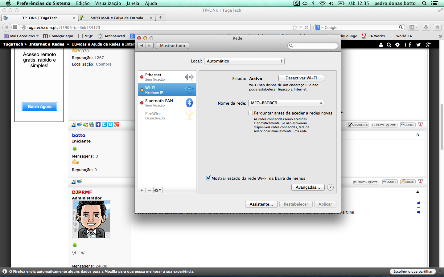

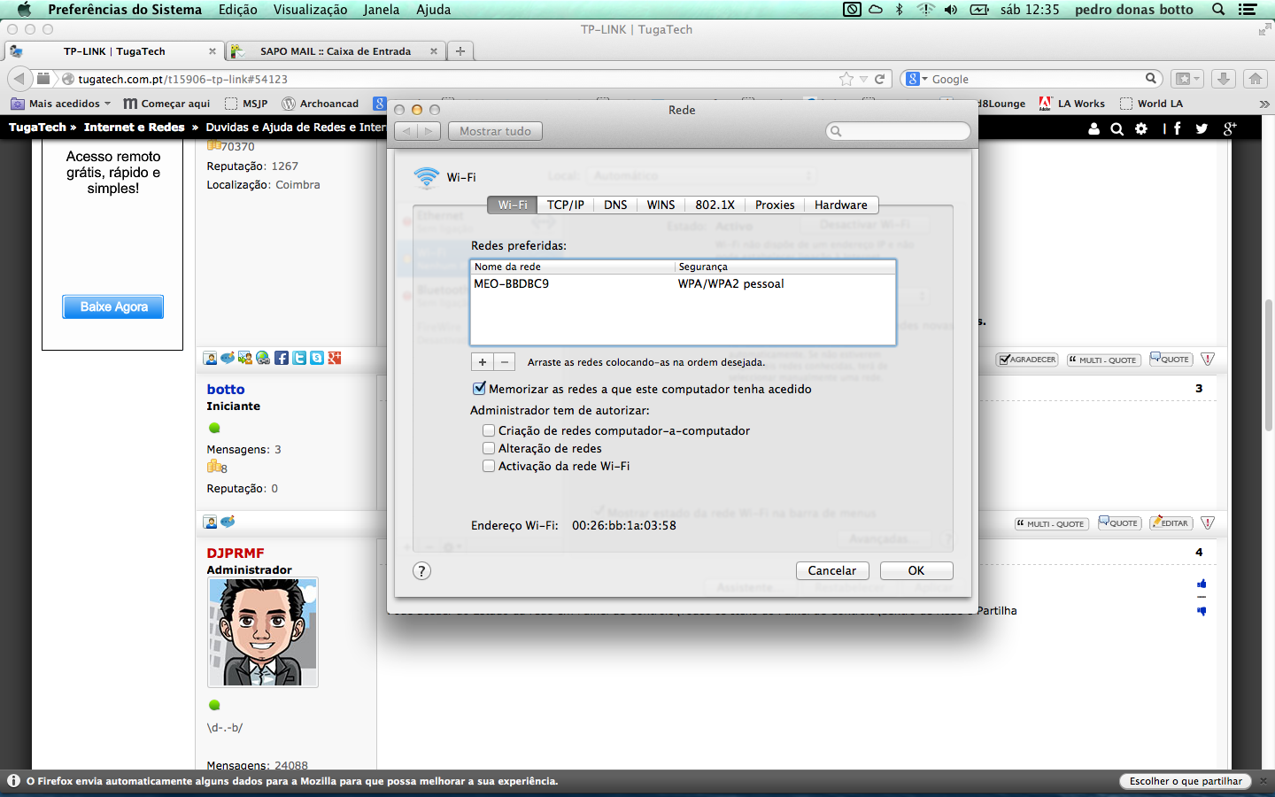

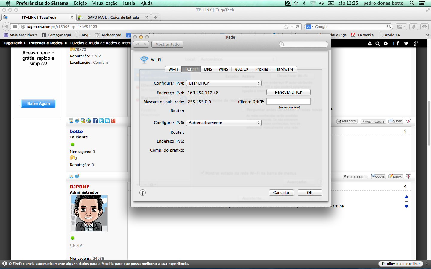

#4TP-LINK Empty Re: TP-LINK - Sáb 19 Abr 2014 - 12:29
Poderia colocar um printscreen da janela "Detalhes" da Ligação de rede?
Pode aceder ao Estado da rede em Painel de Controlo\Todos os Itens do Painel de Controlo\Centro de Rede e Partilha

#7TP-LINK Empty Re: TP-LINK - Sáb 19 Abr 2014 - 12:40

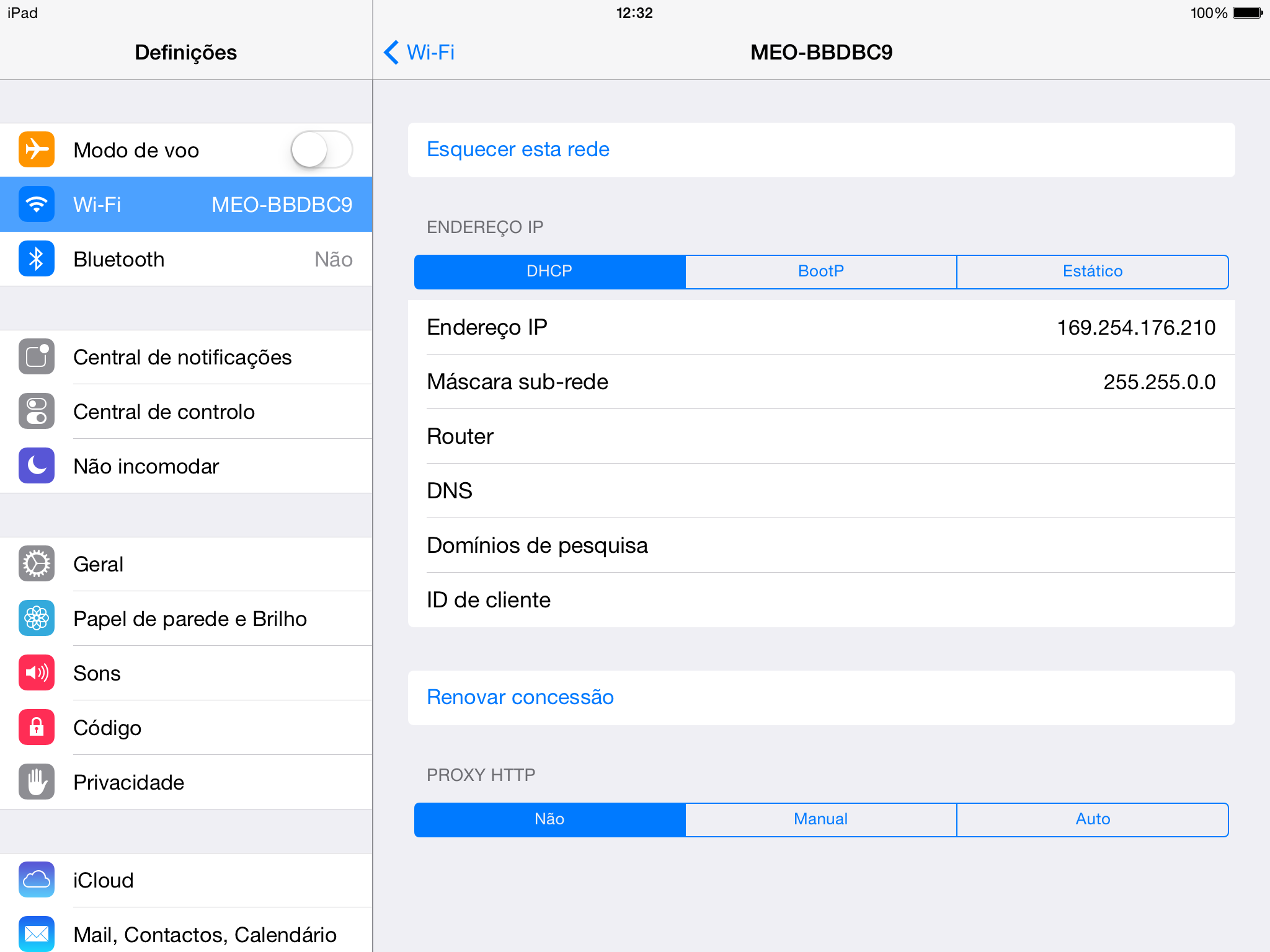

Aqui estão os print´s
  Anexo: Captura de ecrã 2014-04-19, às 12.35.02.png
  Anexo: Captura de ecrã 2014-04-19, às 12.35.10.png
  Anexo: Captura de ecrã 2014-04-19, às 12.35.16.png
  Anexo: fotografia 1.PNG
  Anexo: fotografia 2.PNG

Esqueci-me que estava a utilizar o MacOS. Very Happy
Bom, aparenta estar a ser efectuado algum erro na atribuição do IP por parte do equipamento. Nomeadamente devido ao DHCP.
Possui alguma configuração (no equipamento da tp-link) relativa aos IPs ou com o termo DHCP?
Se sim poderia colocar uma screenshot da mesma? (e das respectivas configurações atuais)
TugaTech || Host TugaTech

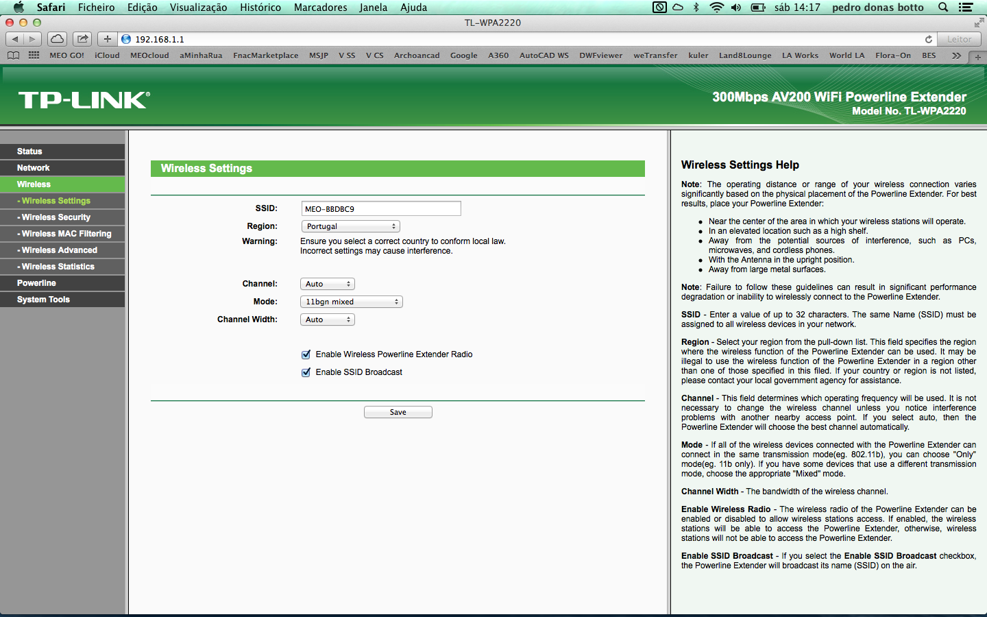

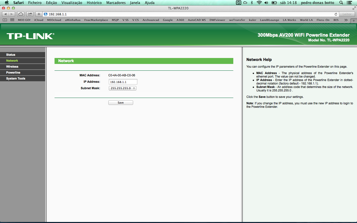

#9TP-LINK Empty Re: TP-LINK - Sáb 19 Abr 2014 - 14:20

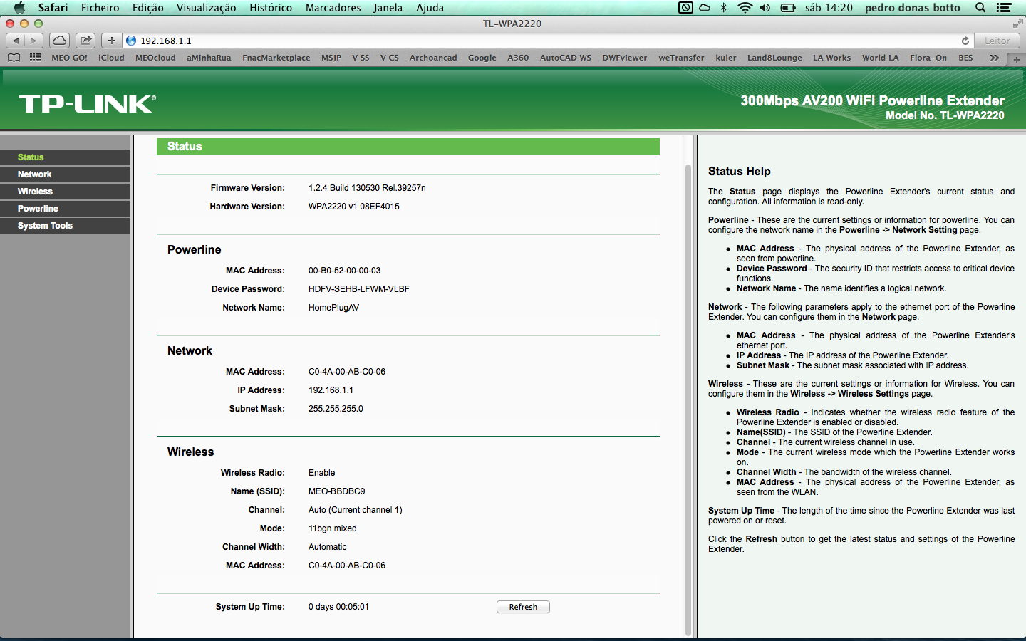

Corri as configurações do aparelho e a unica coisa que vi foi estes dois screen´s
  Anexo: Captura de ecrã 2014-04-19, às 14.17.57.png
  Anexo: Captura de ecrã 2014-04-19, às 14.18.35.png
#10TP-LINK Empty Re: TP-LINK - Sáb 19 Abr 2014 - 14:22
penso ser estas as configurações
  Anexo: Captura de ecrã 2014-04-19, às 14.20.57.png

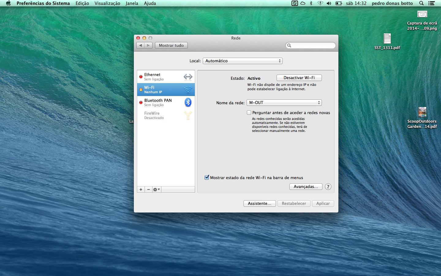

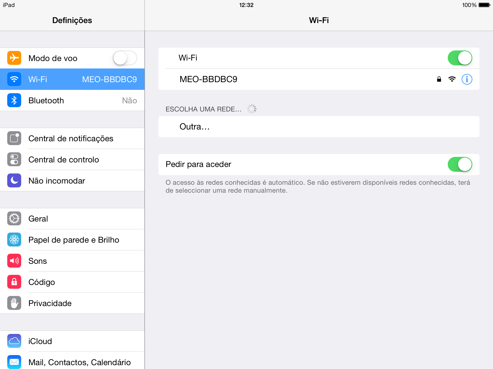

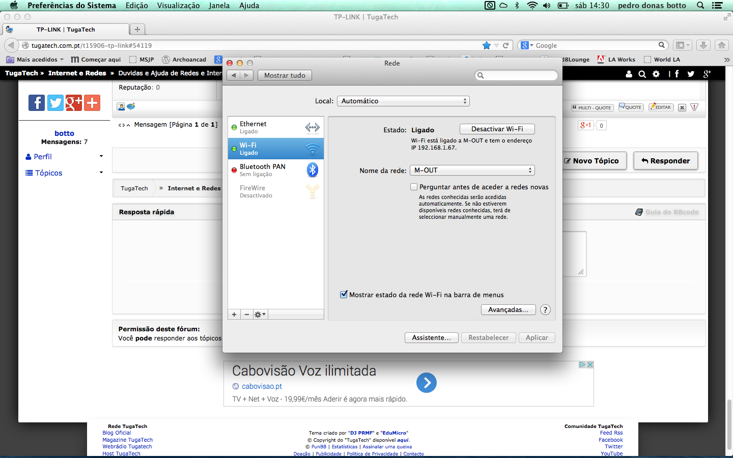

Voltei a alterar, mas agora reparei numa coisa!
Se estiver ligado ao aparelho por cabo consigo aceder à rede wireless caso contrário não!
  Anexo: Captura de ecrã 2014-04-19, às 14.30.09.png
#14TP-LINK Empty Re: TP-LINK - Sáb 19 Abr 2014 - 14:33
O screen a tentar aceder por wireless
  Anexo: Captura de ecrã 2014-04-19, às 14.32.46.png
