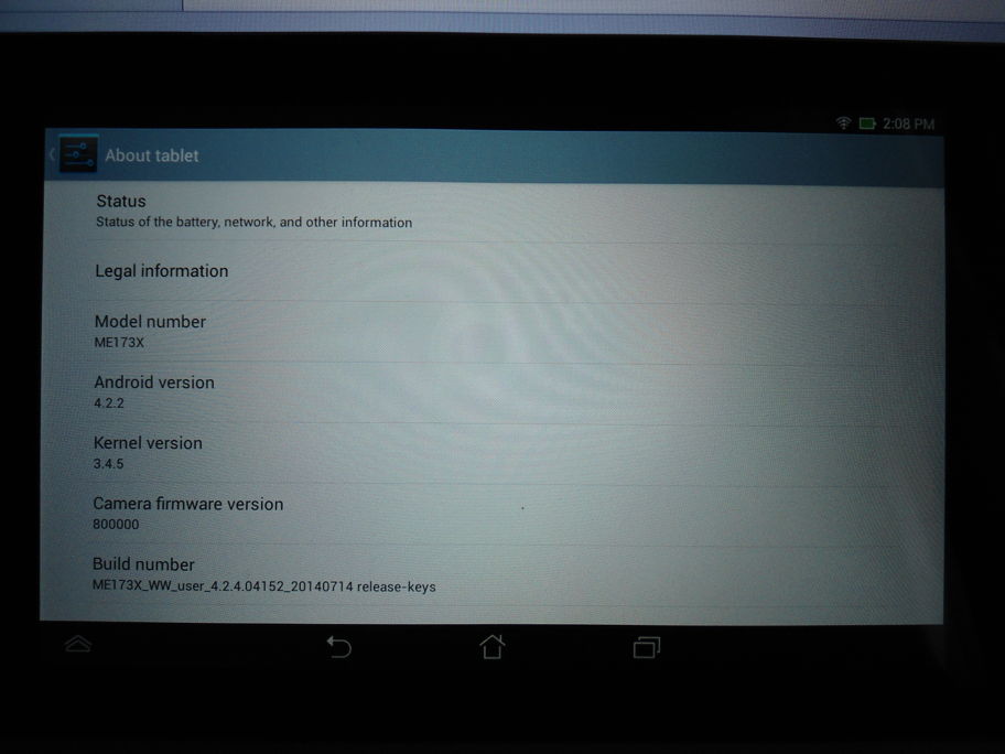

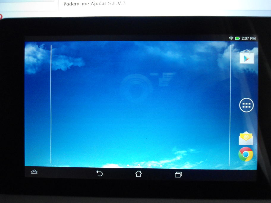

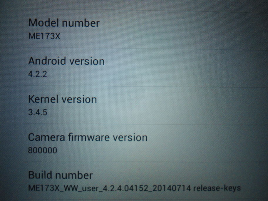

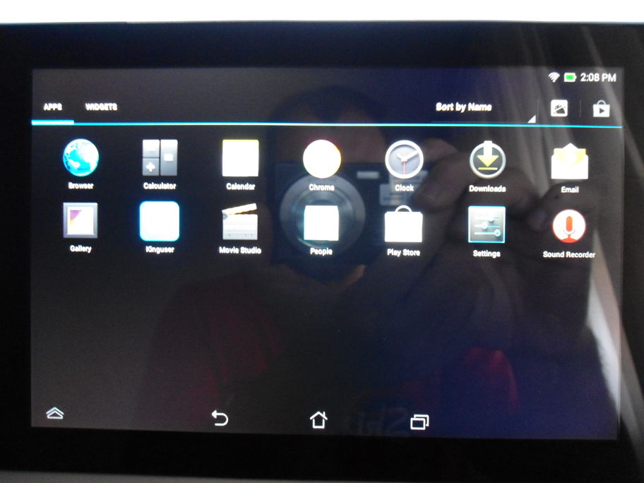

Boas Tardes, eu fiz root ao meu Tablet Asus Memopad HD 7 (ME173X).
sem querer apaguei aplicações de origem, como por exemplo: (camara, teclado asus, play story, gmail...entre outras).
Eu queria saber como poderei instalar de novo essas aplicações para o meu modelo.
Por Favor, Alguém que me saiba ajudar, não consigo trabalhar com ele, devido á falta das aplicações.
Já fiz reset e wipe data, mas continua na mesma.
Como podem ver nestes anexos, só tenho 14 aplicações que não consegui remover, Também como podem ver  no anexo das definições do Tablet, não aparece a opção "update".
Alguém me consegue ajudar a resolver este problema?

Boas @filipealmeida55,
Recomendo que crie um novo tópico para o seu problema.
No entanto, em resposta rápida, provavelmente necessitará a de restaurar a ROM de origem.
