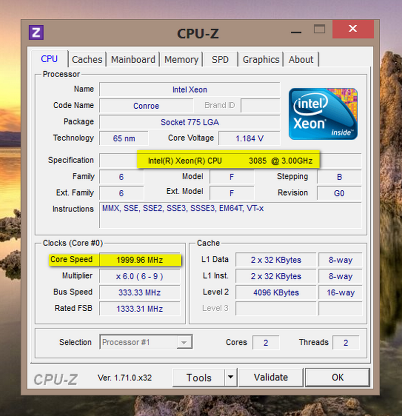

Boa noite: acabei de montar um "desktop" (motherboard "ASUS P5N-D"). Tudo a trabalhar na perfeição. Apenas uma dúvida: não entendo a diferença entre a velocidade do processador (Intel xeon a 3.00GHz) e o (Core a 1999.96Mhz). Agradeço muito que me possam explicar e até tentar melhorar (se é possível) alguma coisa. Obrigado desde já.

A velocidade que é indicada é normal, caso não esteja a realizar nenhuma tarefa que necessite de processamento.
A maioria dos processadores controla dinamicamente a velocidade, pelo que, caso não esteja a necessitar de toda a capacidade de processamento, a velocidade é reduzida para reduzir igualmente a temperatura e o consumo energético.
Assim que necessitar de mais processamento, a velocidade aumenta automaticamente.
Teste, por exemplo, iniciar um programa de benchmark. A velocidade deve aumentar para perto do valor máximo (ou mais, se o CPU possuir o Turbo Boost).
