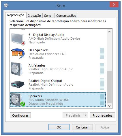

#6Duvida Re: Som do portátil - Ter 16 Dez 2014 - 19:06
Qual é exatamente o portatil em questão?
Quanto à pergunta que fiz anteriormente, referia-me a isto:
A saída de som no momento deve possuir um "visto" verde como na imagem.
Verifique se existe alteração nesse entre o sistema com e sem som. Smile

#7Duvida Re: Som do portátil - Qua 17 Dez 2014 - 15:08
Portátil: Toshiba Satellite L755
Print à saída de som, com som a funcionar:
Som do portátil 2cb8b3af4c045c7a5fc9e40540a6faef
Sem som:
Som do portátil 1830cb37c47465ba65b3e5b8dec8163b
