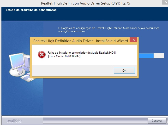

Já tentei instalar os respectivos drivers mas não consigo. Tanto a minha pesquisa como vários softs de actualização de drivers me levaram ao mesmo driver da Realtek "64bit_Win7_Win8_Win81_R275".
Quando o tento instalar aparece-me um erro, como mostra a imagem.
  Anexo: Sem Título.jpg

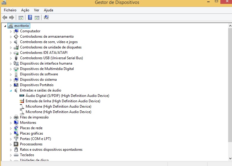

Depois disso consigo instalar o controlador mas continuo sem som e no gestor de dispositivos não me aprece nenhum alteração.  A imagem mostra o que tenho em "Entradas e saidas de Audio" que é o mesmo antes e após a instalação do driver.
  Anexo: Sem Título2.jpg

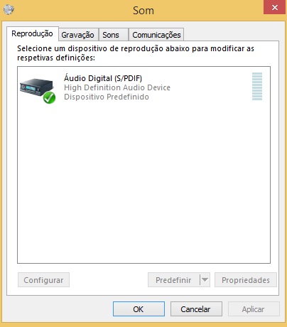

#10Problema com Driver de audio Empty Re: Problema com Driver de audio - Dom 21 Dez 2014 - 11:18
Depois de algumas outras dicas que me deram penso que o ponto de partida de onde saí estava errado:
Não parece ser um problema de controladores mas de não ter as colunas activas....
Deveria ter algo assim:
Mas o que tenho é isto:
  Anexo: Sem Título4.jpg
Já usei a Resolução de problemas de Audio do Painel de control mas diz não ter encontrado nenhum problema....

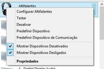

#11Problema com Driver de audio Empty Re: Problema com Driver de audio - Dom 21 Dez 2014 - 11:32
Boas,
Nessa janela clique com o botão direito do rato e verifique se possui as duas opções com o "visto" ativas:
TugaTech || Host TugaTech

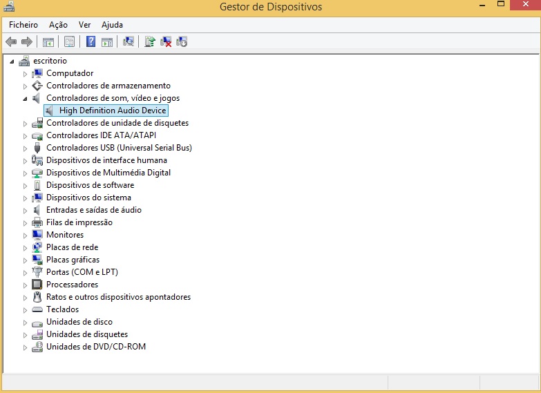

#13Problema com Driver de audio Empty Re: Problema com Driver de audio - Dom 21 Dez 2014 - 11:44
No Gestor de dispositivos a placa de som está ativa ou desativada?
#14Problema com Driver de audio Empty Re: Problema com Driver de audio - Dom 21 Dez 2014 - 11:47
Vejo isso no controlador de som, video e jogos? Se for está activa...
Tenho isto:
  Anexo: Sem Título5.jpg
#15Problema com Driver de audio Empty Re: Problema com Driver de audio - Dom 21 Dez 2014 - 12:02
Neste caso é na secção "Entradas e Saídas de Áudio"..
Cumps

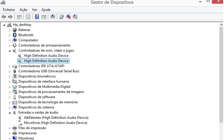

#16Problema com Driver de audio Empty Re: Problema com Driver de audio - Dom 21 Dez 2014 - 13:18
Reparei noutra coisa quando fui comparar com o meu portátil em que o som funciona bem...
Isto é o que tenho no portátil:
Em entradas e saídas de audio aparecem lá os Altifalantes...
No Desktop, como mostra a figura2, não tenho lá nada. Será a  causa do problema? Se for é falta de controladores?
#17Problema com Driver de audio Empty Re: Problema com Driver de audio - Dom 21 Dez 2014 - 21:59
Isso não é muito indicativo. Pode ser apenas a referir que possui duas saídas de som (por exemplo, uma das colunas e outra dos phones) no portatil.
É normal que possua apenas uma saída no desktop.
Mas não compreendi muito bem a parte final. No desktop não possui nenhum registo no campo "Entradas e Saídas de Áudio"?
#18Problema com Driver de audio Empty Re: Problema com Driver de audio - Seg 22 Dez 2014 - 0:35
O Desktop possui uma entrada "Entradas e Saídas de Áudio",
Quando expandimos essa secção não tem nada que diga "Altifalantes", ao contrário do que aparece no portátil
