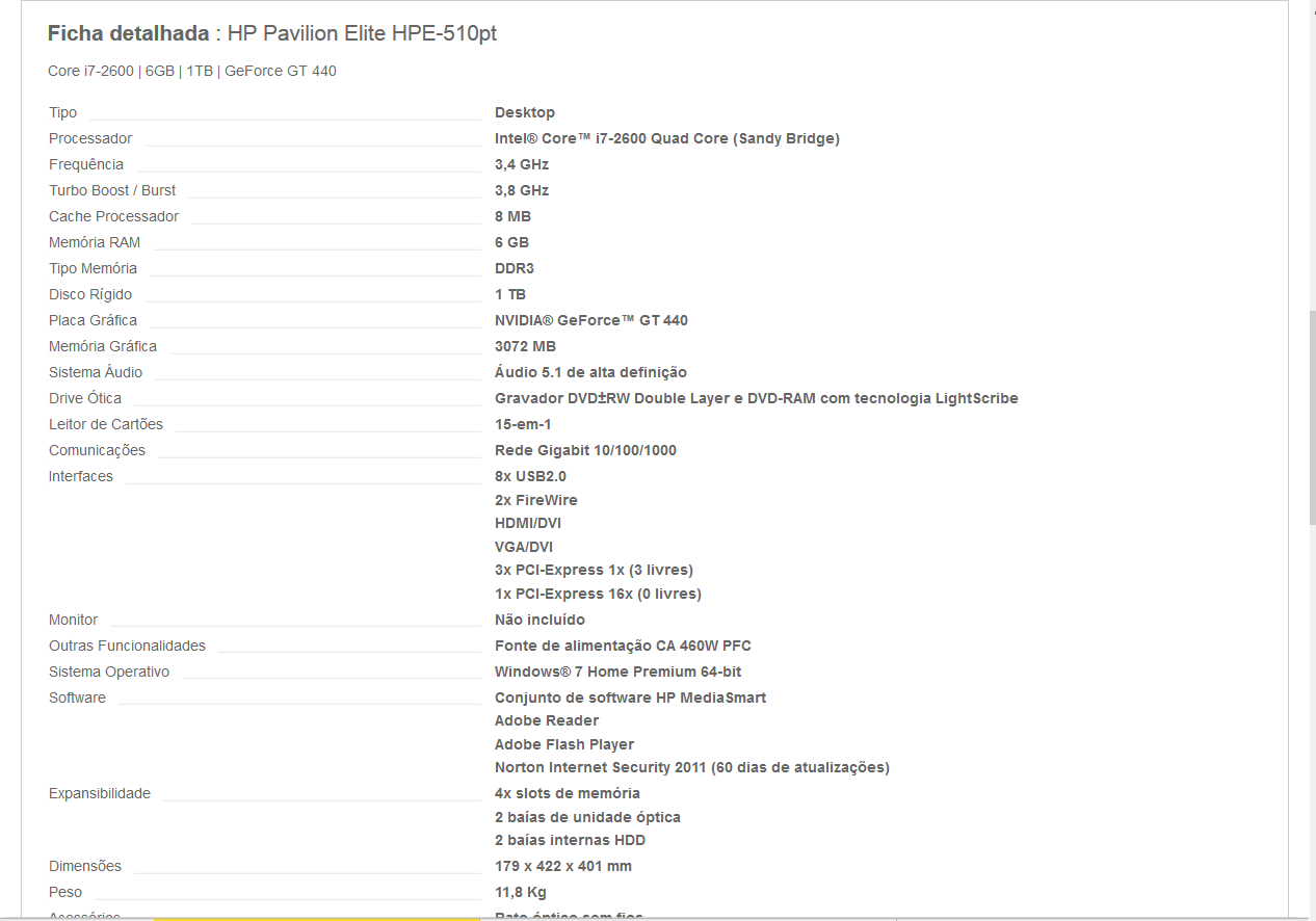

Boa tarde; venho por este meio pedir a vossa ajuda para eu encontrar algum sítio onde possa obter alguma informação detalhada sobre ligações no painel frontal para um pc desktop da "HP", visto que já tentei em vários locais (inclusive no site da própria "HP") e nada. O principal objectivo será ligar todos os elementos a uma outra caixa (que não é de origem). Junto anexo do pc em questão. Desde já muito obrigado pela ajuda se possível

Por acaso é esta motherboard?
http://goo.gl/qDyo35

#7Ligação Painel Frontal Empty Re: Ligação Painel Frontal - Dom 29 Mar 2015 - 22:33
Boas outra vez; peço desculpa pela demora mas só agora vi a sua mensagem. A "board" é mesmo essa que mostra a foto. Se reparar junto dos pinos de ligação no painel frontal não indicam qual a posição de ligação dos respectivos elementos (pwr, hd led, reset, etc). Se houver uma troca de fios, era uma vez uma "board". Aguardo ajudo preciosa mais uma vez.

#8Ligação Painel Frontal Empty Re: Ligação Painel Frontal - Dom 29 Mar 2015 - 23:06
Boas,
No link que referi possui a secção "Motherboard layout". Esta permite ver um pouco melhor essas zonas.
Por norma, o positivo costuma ficar no pino de cima, e o negativo em baixo.
Mas mesmo que troque a posição de algum destes, não terá problemas. Smile
A voltagem é relativamente pequena. O pior que pode acontecer é o botão, LED ou speaker não funcionar. Se assim for já sabe que esse está trocado e basta inverter os pinos. Wink
