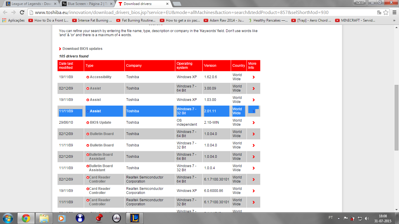

Bem eu acabei de formatar o pc e acabei de descobrir que o pc é toshiba satellite l500-19f  isso faz alguma diferença ?
E eu não sei quais as driveis que tenho de fazer o download mesmo sabendo que é para o windows 7 32bit :/
Conectado
#21Blue Screen  Empty Re: Blue Screen - Sex 31 Jul 2015 - 18:00
Neste caso não deverá ter impacto.
Quando ao download das drivers, basta aceder ao link que referi anteriormente.
Depois disso é instalar tudo o que seja destinado ao Windows 7 (32 bits). Se existirem duas drivers sobre o mesmo componente, instale a versão mais recente... Surge essa indicação na tabela Wink

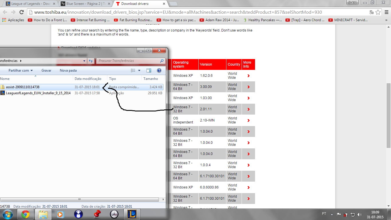

Ok mas isto vai para uma pasta zip , oque faço em relção á paste e onde coloco os ficheiros que que fiz o download ?
Cumpz
Conectado
#23Blue Screen  Empty Re: Blue Screen - Sex 31 Jul 2015 - 18:03
Cada driver possui um instalador... Basta executar o mesmo, tal como um programa normal.
Extraia o ZIP e procure pelo instalador (deve ter o nome de "setup" ou similar).
TugaTech || Host TugaTech

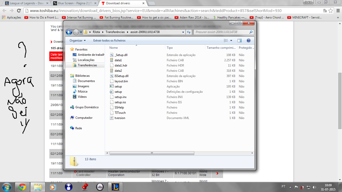

Sim por exemplo eu já extraí um e diz aqui que se chama _Serup.dll e agora onde o meto ? :/
Conectado
#25Blue Screen  Empty Re: Blue Screen - Sex 31 Jul 2015 - 18:07
Deverá ser um executável... do tipo "setup.exe".
Não é para mover nada, deve utilizar o instalador para instalar as drivers...
Em caso de duvida deixe um printscreen do conteúdo Wink
#26Blue Screen  Empty Re: Blue Screen - Sex 31 Jul 2015 - 18:13
Anexo: 1.png
Anexo: 2.png
Anexo: 3.png
Conectado
#27Blue Screen  Empty Re: Blue Screen - Sex 31 Jul 2015 - 18:16
Ficheiro "setup", marcado como "Aplicação" na ultima imagem...
Note que abrir uma aplicação é algo relativamente simples. Se está com problemas agora, então acho que é mais recomendado procurar ajuda directa...
Apesar da ajuda que aqui possa ser dada, necessita de possuir alguns conhecimentos... E não existem garantias que todo este processo resolva o problema...

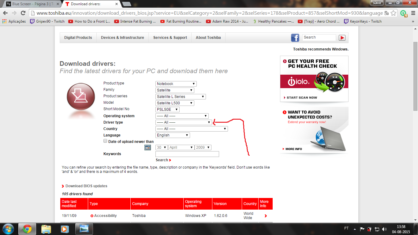

Boas eu ja tenho as drivers todas do toshiba e por 2 dias não houve problemas de bluescreen , mas hoje voltou a acontecer porém com uma pequena diferença no código , onde posso atualizar as drivers do toshiba tendo em conta que são de 2009 etc... ?
Conectado
#32Blue Screen  Empty Re: Blue Screen - Ter 4 Ago 2015 - 13:32
As drivers devem ser atualizadas a partir do site da toshiba, mas sendo um modelo antigo é provavel que não existam versões especificas para versões recentes do Windows (pode tentar com as anteriores).
Qual foi exatamente o código de erro desta vez?

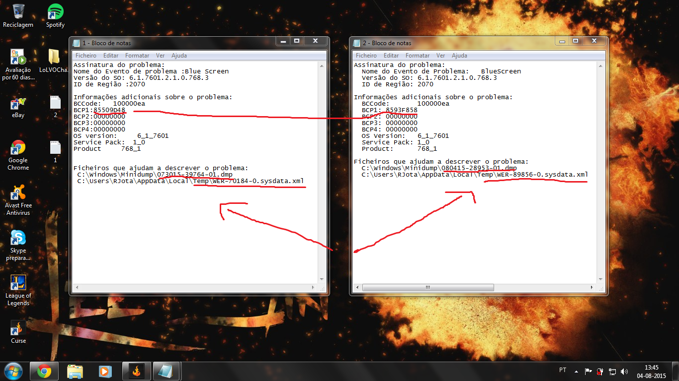

Bem tem aqui os dois dados que apareceram nos 2 (bluscreen)
Anexo: Problema.png
Conectado
#34Blue Screen  Empty Re: Blue Screen - Ter 4 Ago 2015 - 13:52
O codigo de erro será o que esta em cima dos sublinhados. Smile
Neste caso ainda aparenta ser respeitante à gráfica.
Teste novamente reinstalar as drivers da Gráfica, tal como fez anteriormente. No entanto, desta vez, antes de instalar aceda ao Gestor de programas, no Painel de Controlo, e remova todos os programas e drivers que sejam respeitantes à gráfica (por exemplo, que possua a marca desta).
Cumps

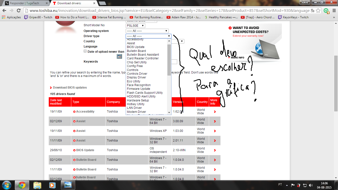

Bem , qual é então o nome que eu devo escolher para selecionar apenas as drivers da gráfica no site ?
Anexo: 3.png
Conectado
#36Blue Screen  Empty Re: Blue Screen - Ter 4 Ago 2015 - 14:02
Como assim?
Deve instalar o mesmo que instalou anteriormente... Basicamente é uma reinstalação...
#37Blue Screen  Empty Re: Blue Screen - Ter 4 Ago 2015 - 14:08
Anexo: 4.png
Conectado
#38Blue Screen  Empty Re: Blue Screen - Ter 4 Ago 2015 - 14:09
Anteriormente não tinha realizado o mesmo download? É o mesmo, nada muda...
Será o Display Driver....
#39Blue Screen  Empty Re: Blue Screen - Ter 4 Ago 2015 - 14:16
ah xD ok é isso
