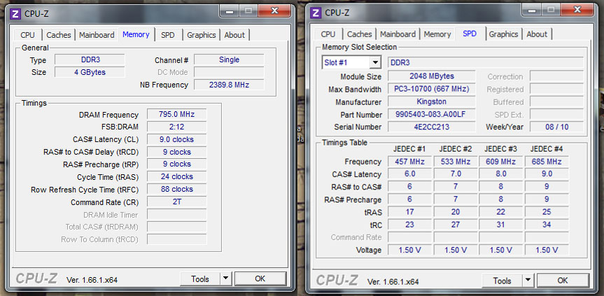

Sou Motion e Graphic Designer e gostaria de atualizar as minhas memórias.
Costumo comprar material informático na PCDiga, a minha dúvida é qual das Rams é a melhor para o meu caso sem olhar a preços.
Segue em anexo um screen com a info.
Espero que me possam ajudar.
Forte abraço a todos.
Anexo: Ram.jpg

Agora a sério, depende do sistema atual que possua. Se a screenshot que indicou for do seu sistema atual, então sem olhar aos preços seria a que indiquem em cima. Isto supondo que possui a motherboard compatível para tal, pois não revela muitos detalhes nesse sentido.

Mas indo pelo processador está logo ai uma restrição: este apenas suporta 16 GB e DDR3 a 1066/1333.
Além disso, também só permite o maximo de um dual-channel, pelo que não pode utilizar os quatro módulos anteriores...
Mas, mesmo assim, não faz sentido procurar "o melhor" na RAM. O seu sistema não é algo "de topo", portanto uma ram de "topo" no mesmo ficaria algo desequilibrado...

Teoricamente sim, mas terá de ter atenção que a velocidade pode ser reduzida para os 1333 Mhz, devido ao processador...
