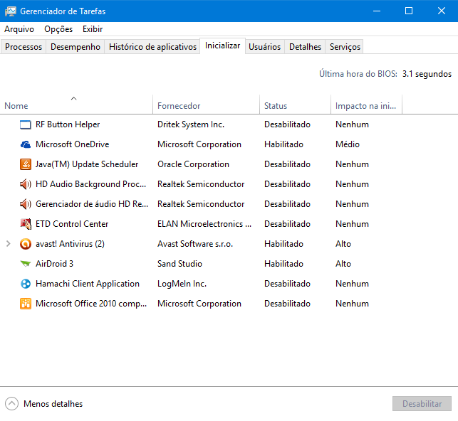

#5Duvida Re: O Prompt de comando abre sozinho! - Qui 21 Jan 2016 - 2:02
Anexo: print.png
Acho que esse é o arranque.Quando eu tiver um tempo, eu scaneio o pc com um antivírus e digo o resultado.

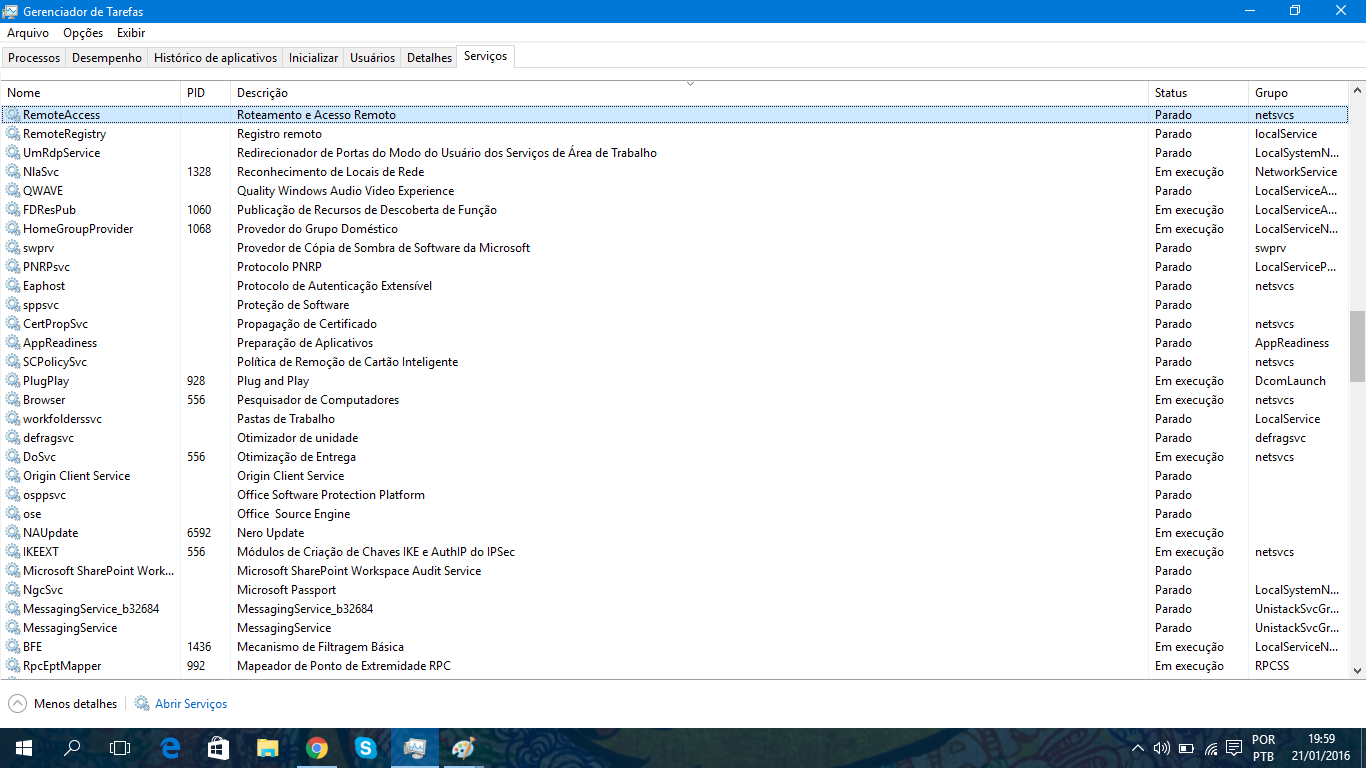

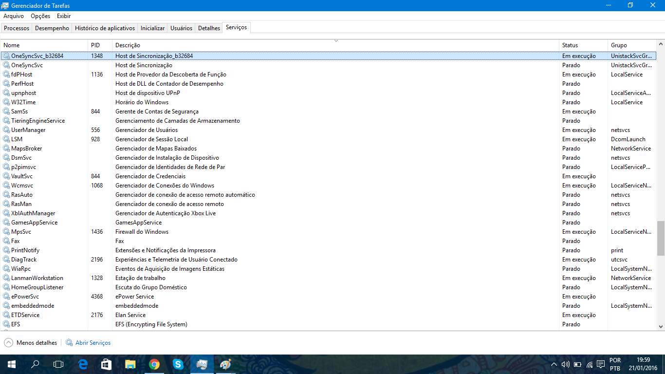

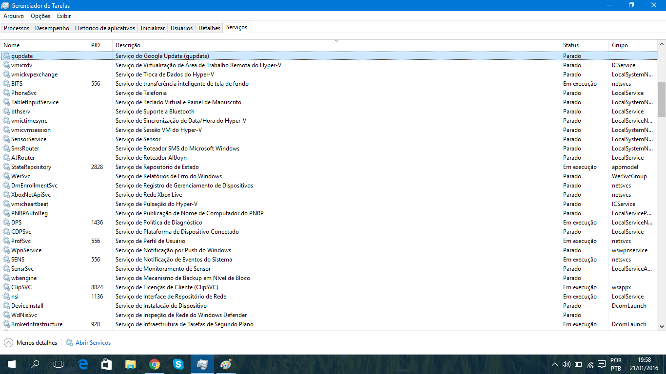

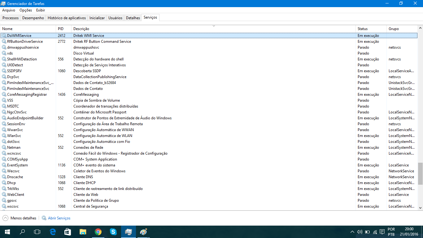

#6Duvida Re: O Prompt de comando abre sozinho! - Qui 21 Jan 2016 - 12:07
Na lista não aparece nada respeitante ao programa da linha de comandos...

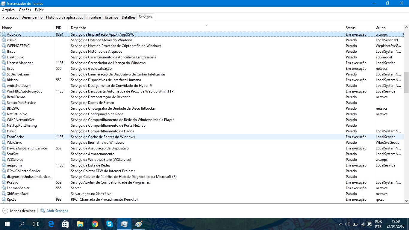

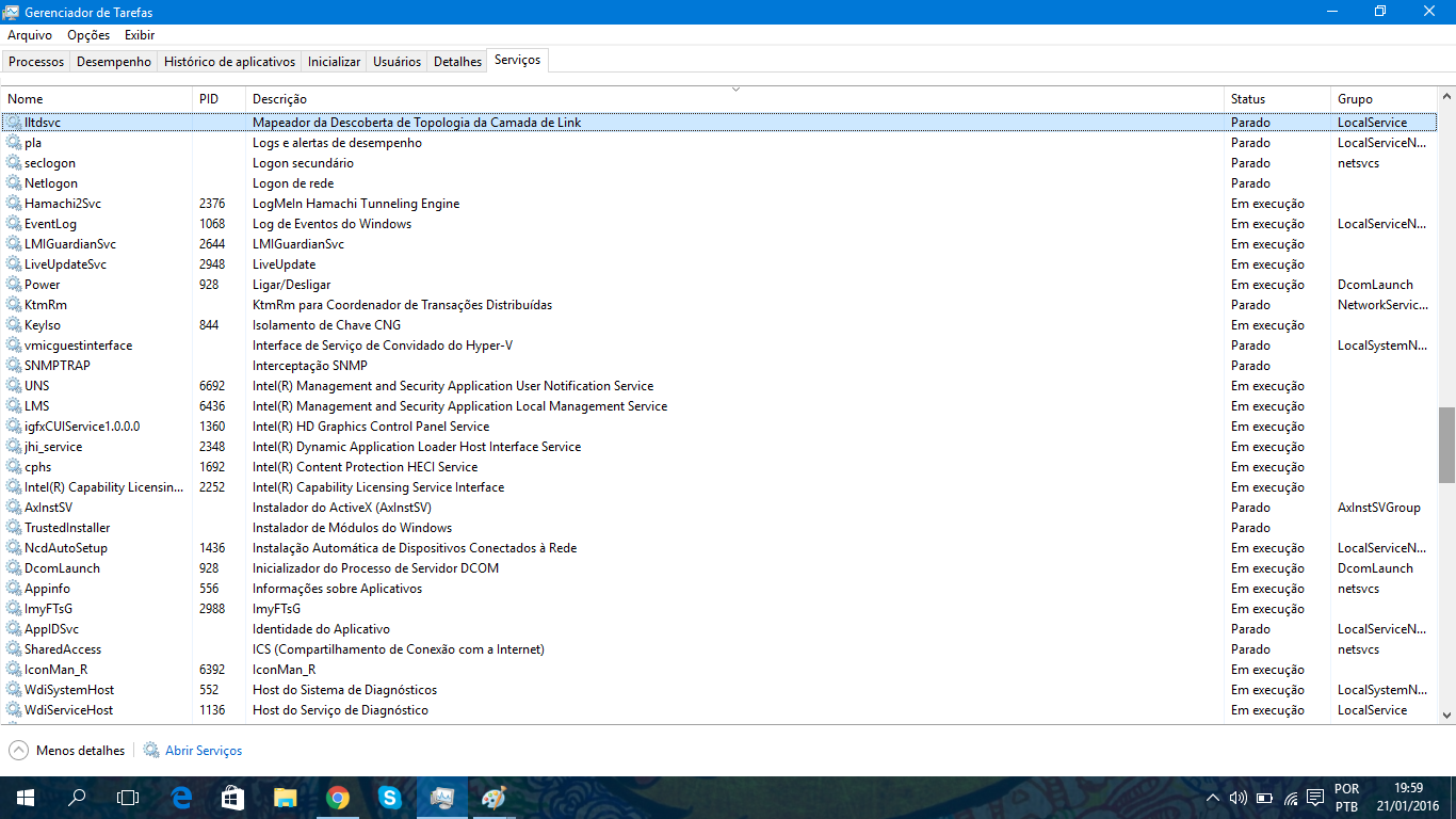

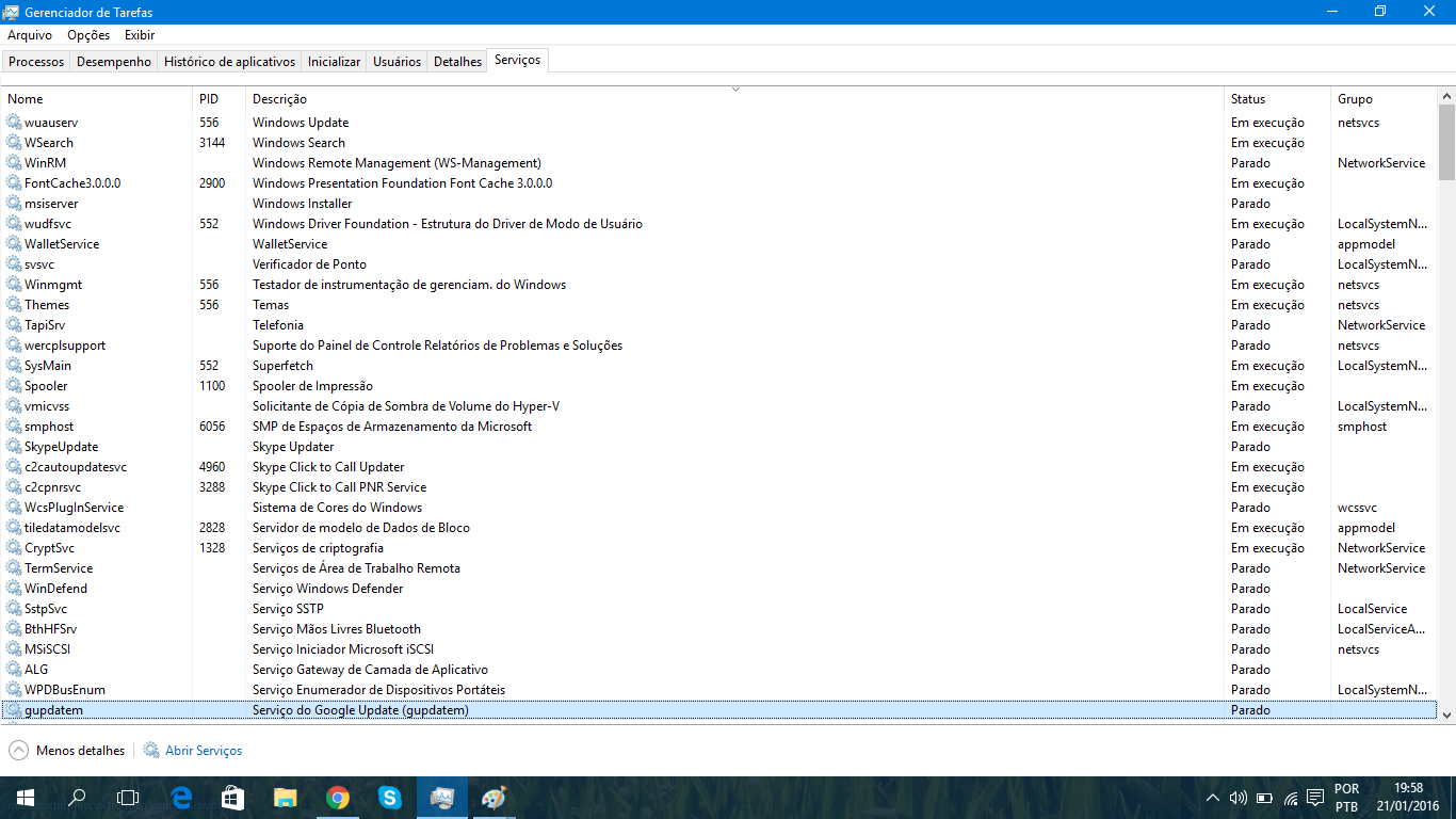

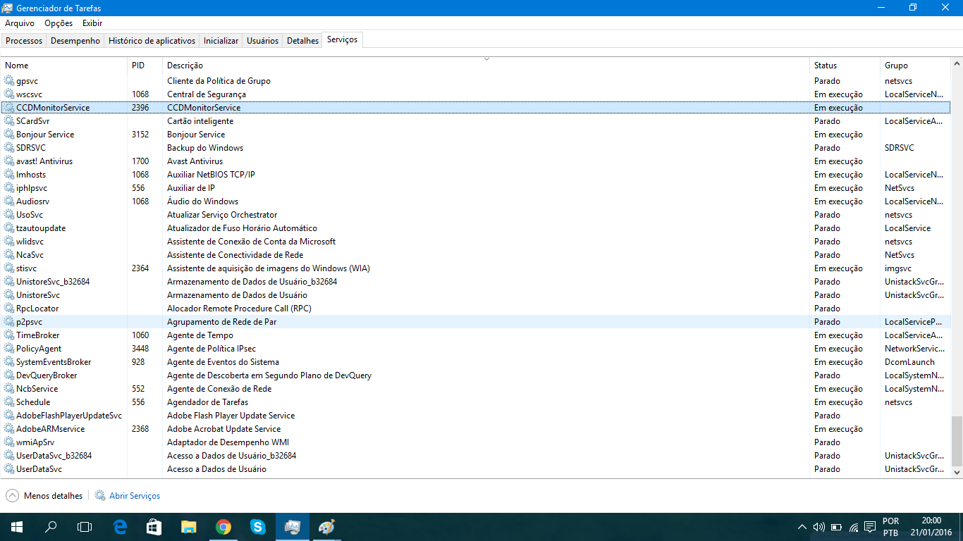

Poderia também colocar a lista de serviços ativos?
TugaTech || Host TugaTech
#7Duvida Re: O Prompt de comando abre sozinho! - Qui 21 Jan 2016 - 23:06
Anexo: print3.png

#8Duvida Re: O Prompt de comando abre sozinho! - Qui 21 Jan 2016 - 23:54
Ok, não vejo nada de "anormal" também nos serviços.

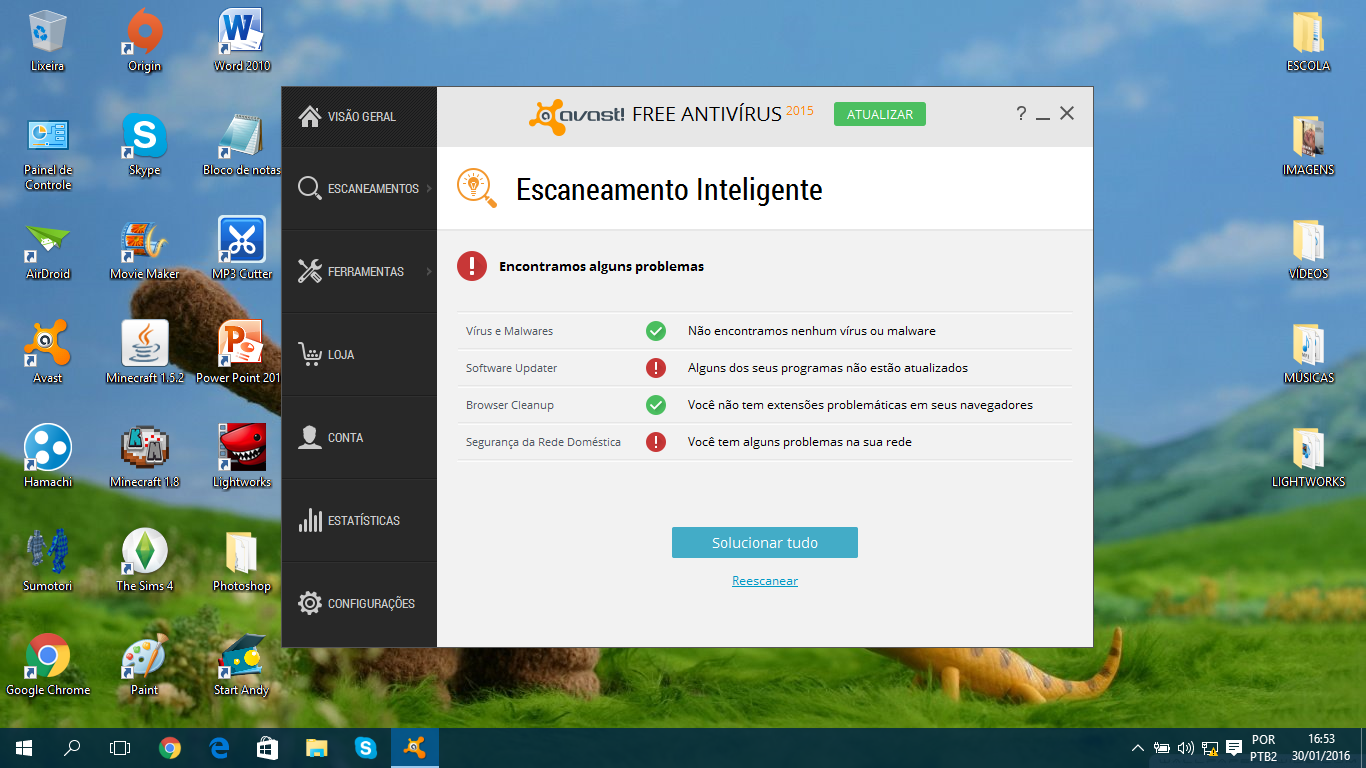

Eu retirei os arquivos com nome Rocket e reinicie o sistema, porém não funcionou. Quando fui neste local: C:\windows\system32\tasks\microsoft\windows. Não consegui abrir a pasta TaskScheduler e não vi se tinha algum arquivo Rocket nela, porém acredito que não. E eu fiz o escaneamento e vou mandar um print do que apareceu. OBS: Eu já atualizei os programas.
Anexo: print.png

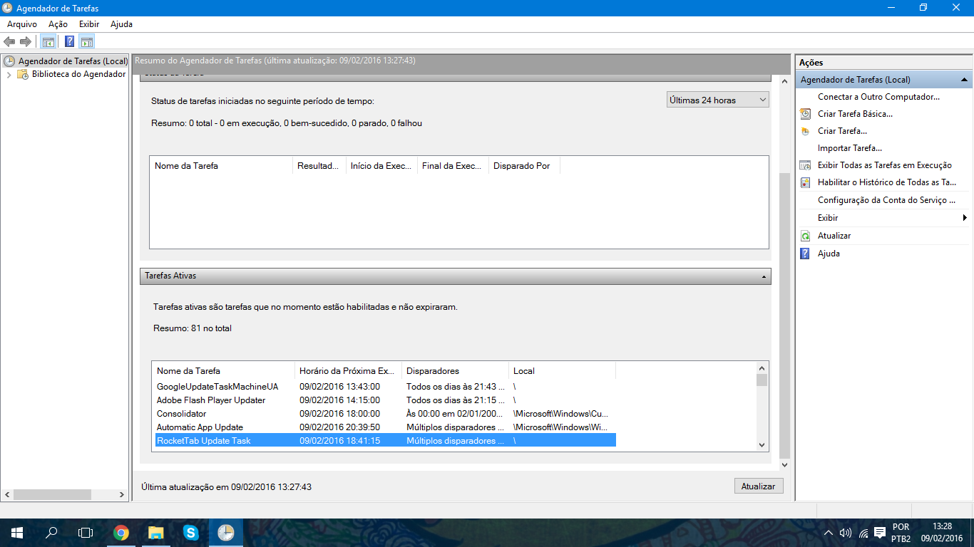

Agora que parei para ver melhor, realmente há algo suspeito. Vou mandar a print com o arquivo suspeito selecionado.
Anexo: print.png
#16Duvida Re: O Prompt de comando abre sozinho! - Ter 9 Fev 2016 - 17:24
Deverá ser esse que está a ser executado no arranque.
Abra a lista de tarefas, carregando na "Biblioteca do Agendador" (que surge no lado da imagem que anexou anteriormente).
Ai deverá ter uma entrada com o nome RocketTab, certo? (em caso de duvida, deixe o print).
Se sim, então remova-a (Botão direito > Eliminar)
