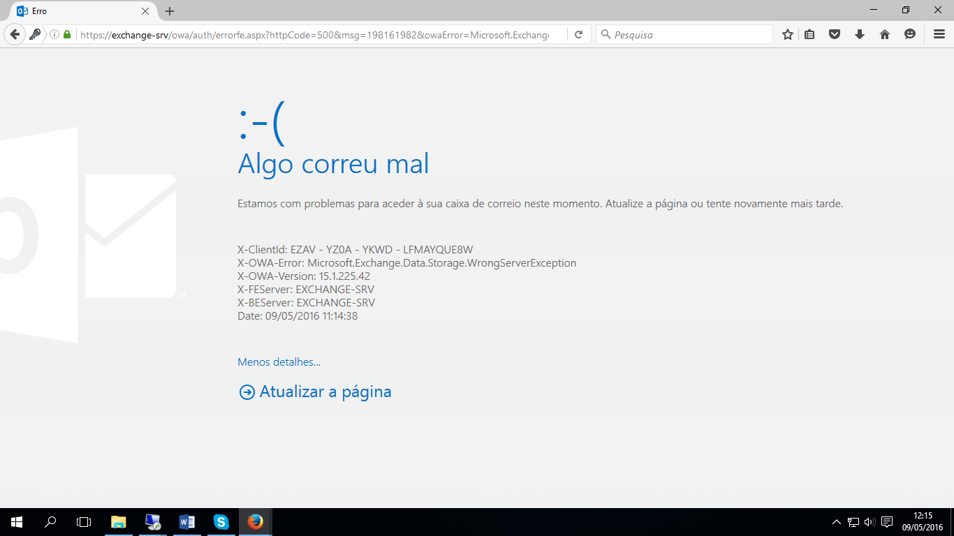

Tenho um problema com o exchange e o outlook que não consigo resolver e que é o seguinte:
Não consigo abrir o através do owa a minha conta. Já criei a mailbox no exchange e já adicionei o meu computador ao dominio que criei noutro servidor e ao qual o server exchange está adicionado.
Em anexo vai um print do erro que origina quando tento aceder ao owa.
Quem me poder ajudar eu fico muito agradecido.
Cumprimentos
Anexo: Erro outlook.png
#2Exchange Empty Re: Exchange - Seg 9 maio 2016 - 18:14
Boas,
Bem-vindo ao TugaTech. Smile
É um guia um pouco antigo, mas adapte ao seu caso e teste isto:
http://goo.gl/h15mlb
Wink
Cumps

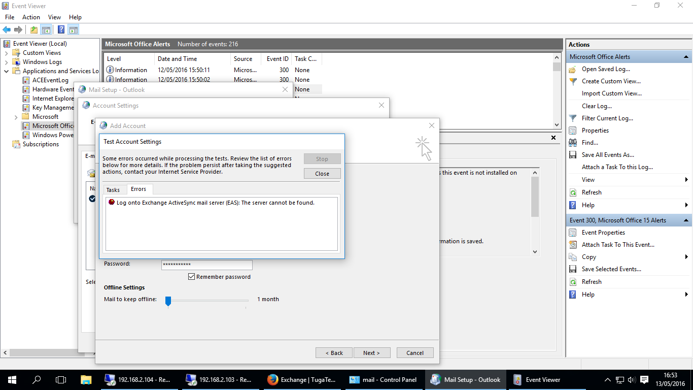

#5Exchange Empty Re: Exchange - Qui 12 maio 2016 - 16:21
Boa Tarde,
Eu configurei o exchange para enviar emails para fora da rede criando um send connector e também para se poder enviar de fora para dentro da rede criando um receive connector. Hoje já testei e funcionou no owa mas se tentar adicionar uma conta que criei no server do domínio para testar com o outlook não consigo estabelecer uma ligação com o servidor. Tenho o pc adicionado ao dominio e com os dns's certos mas continua a dar erro.
Nos logs do exchange não aparece erro nenhum.
Não sei se estou a ser explicito mas espero que sim.
Mais uma vez a ajuda é sempre bem-vinda
Cumprimentos
#6Exchange Empty Re: Exchange - Qui 12 maio 2016 - 17:18
E nos logs do computador que utilizou para ligar? Sobretudo os que sejam respeitantes ao Outlook em si ou à ligação de rede...

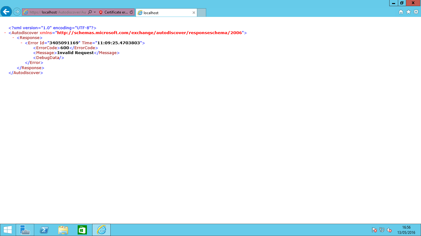

#7Exchange Empty Re: Exchange - Sex 13 maio 2016 - 16:58
Anexo: Errro no outlook.png
Portanto o erro que dá é o que se encontra em anexo. Provavelmente não irá esclarecer muitas coisas mas já tentei ativar ActiveSync no servidor e dá outro erro que se encontra também em anexo.
Qualquer ajuda é sempre bem - vinda e agradeço desde já toda a ajuda prestada até ao momento.
Anexo: Erro servidor.png
