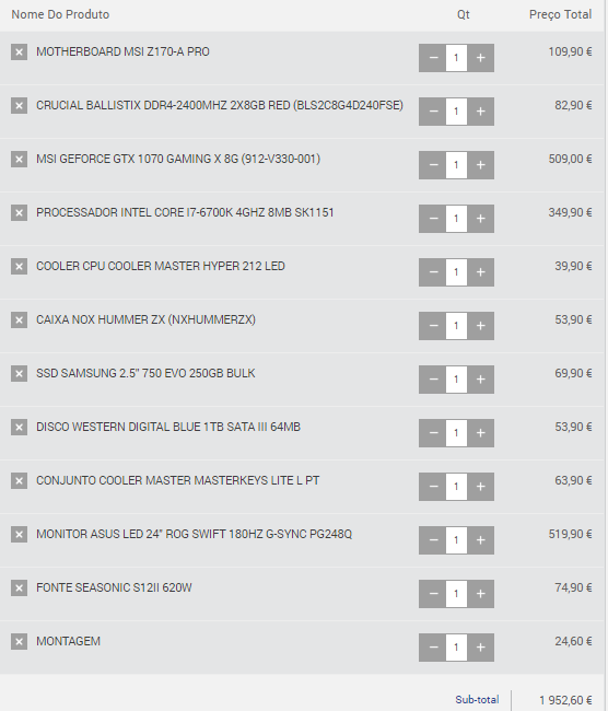

Edit: Bem nao recebi resposta da alientech e do pcdiga usei o forum, responderam mas nao deram um pc otimizado, deram um set quase e um membro do forum falou de uma forma que nao gostei entao nao sei. Deram este pc nada do que quero basicamente nao foi uma personalizaçao como lhes pedi.

Em base, é parecido com o da Alientech...
Recomendo que aguarde pela resposta dessa. Normalmente demoram algumas horas a responder, durante o período de trabalho (no fim de semana penso que estão abertos ao sábado).

Entao pelo que percebi:
https://www.pcdiga.com/pcdiga-geforce-gtx/computador-desktop-pcdiga-geforce-gtx-gaming-gm-7v2011 Este pc é super bom mas tem um processador ligeiramente abaixo. Não tem HDD apenas SSD.
http://www.alientech.pt/product_info.php?cPath=175_400&products_id=30561 Este pc é ainda melhor mas vi que nao gostas-te de algo nele xD Vi que a fonte é ligeiramente mais fraca.
http://www.alientech.pt/product_info.php?cPath=175_394&products_id=29508 Gostas-te deste mas apenas se tivesse uma grafica como os dois anteriores
O que nao consegui ver bem porque nao conheço os hardwares pelos nomes especificos, é quantas graficas, rams e discos da para por em cada motherboard. Ja nao me lembro da disposiçao e saidas para conseguir identificar a quantidade.

Tenha atenção que todos os sistemas referidos são bons sistemas. E sem duvida que são adaptados para os próximos anos sem problemas.
As sugestões que indiquei foi isso mesmo: sugestões, com vista a pensar no futuro.
Os PC's da Alientech são bastante similares, apenas mudam a gráfica. Sugeri o segundo devido à motherboard sobretudo, porque de resto apenas muda a gráfica. Smile

Bem recebi uma resposta hoje e fizeram o orçamento de um pc.
Eu ia optar por este http://www.alientech.pt/product_info.php?cPath=175_394&products_id=29508 com esta grafica http://www.alientech.pt/product_info.php?cPath=180_19_20_426&products_id=30323
O orçamento deles é o seguinte:
PROCESSADOR INTEL CORE I7 6800K 3.40GHZ 15M SKT2011-3                                                             489€
ASUS X99-A II SKT 2011-3                                                                                                                       289€
R G.SKILL PC4-2133MHZ RIPJAWS4 RED 16GB CL15 (4X4GB) DDR4                                                       132€
ASUS GEFORCE GTX1070 STRIX GAMING AURA RGB OC DIRECTCU III 8GB GDDR5 PCI-E 3.0             549€
CRUCIAL SSD MX300 275GB 2.5" SATA III                                                                                               74€
WESTERN DIGITAL CAVIAR BLUE 1TB 7200RPM 64MB SATA III 3.5                                                        50€
NZXT H440 BLACK / RED V2                                                                                                                   119€
CORSAIR RM750X MODULAR 80PLUS GOLD 750W                                                                                 120€
CORSAIR HYDRO SERIES H100I V2 EXTREME                                                                                       124€
Conectado
#39Desktop Completo (para tudo) Empty Re: Desktop Completo (para tudo) - Ter 8 Nov 2016 - 17:41
No geral fica um bom sistema.
O processador/motherboard até são superiores, portanto é um benefício Smile

É melhor ter R G.SKILL PC4-2133MHZ RIPJAWS4 RED 16GB CL15 (4X4GB) DDR4 ou KINGSTON PC3-19200 2400MHZ 16GB HYPERX FURY BLACK CL15 (2X8GB) DDR4. Pergunto porque sao 4 rams ou 2 rams e os MHZ mudam e eu nao percebo nada disso xD
E quanto ao processador, com apenas 3.40ghz consegue ser melhor que os 4ghz do anterior?
Conectado
#41Desktop Completo (para tudo) Empty Re: Desktop Completo (para tudo) - Ter 8 Nov 2016 - 18:14
Na prática, não deverá verificar diferenças de desempenho entre um ou outro kit de RAMs.
No entanto, o kit de 2x8GB possui a vantagem de, caso pretenda mais tarde, possui espaço para upgrades da RAM sem ter de alterar tudo (até 32GB, por exemplo).
Quanto ao processador, sinceramente, a velocidade é irrelevante. A maioria dos processadores recentes já nem destacam a velocidade "final", mas sim os cores e a arquitetura utilizada.
Em "números", pode parece um pouco, mas o importante é o processador em si, não a velocidade Wink

Hum...então vou so pedir-lhes que troquem para 2 rams de 8gb. Mas acerca disto, eu li que o windows 10 agora so pode ser instalado numa maquina, se houver mudança no equipamento apos instalaçao so vai funcionar se entrarmos em contacto com a microsoft para ter uma nova chave. Tambem li que o windows 10 home é forçado a atualizar enquanto que o pro não.
Quanto a motherboard, nao encontrei nas especificaçoes que tem saida hdmi, usam outros nomes? ou apenas esqueceram?
Conectado
#45Desktop Completo (para tudo) Empty Re: Desktop Completo (para tudo) - Ter 8 Nov 2016 - 18:49
Ups, estava a ver o modelo errado da motherboard.
Pensava que apenas tinha uma zona de slots para a RAM...
Nesse caso, o problema com o upgrade da RAM já não se verifica, e então a 4x4GB podem compensar um pouco mais. Com este formato passa a ter a configuração em dual/triple-chanel e, assim, obtém um pouco mais de desempenho.
No futuro, se quiser realizar o upgrade, já não possui a limitação de slots que tinha em mente... Wink
Quanto ao HDMI, não, não possui.
Mas necessita mesmo dessa ligação? Se vai ter a gráfica... Smile
Por fim, quanto ao Windows, certos upgrade podem causar problemas na ativação da licença.
Mas normalmente a RAM não é um deles.
E não sei o que quer dizer com "forçar a atualização"… Se for o Windows Update, não vejo problema nisso (pelo contrário, já que garante a segurança do sistema), mas não pode desativar as atualizações em nenhuma versão do Windows (ou melhor, poder até pode, desativando o serviço do Windows Update, mas acho que isso vai dar mais dores de cabeça que outra coisa). Apenas nas versões Enterprise (para organizações) é que pode adiar a instalação de novas atualizações.
