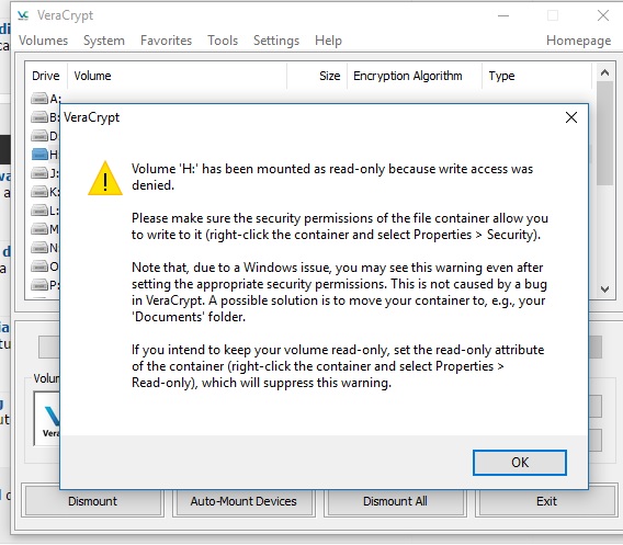

Bom dia,
Tenho um disco externo com uma partição encriptada com o veracrypt. Começou recentemente a aparecer-me a mensagem que mostra na imagem.
Quando tento aceder a "Propriedades - Segurança" como é indicado não encontro a opção Segurança...
Existe alguma forma de poder voltar a escrever de novo na partição?

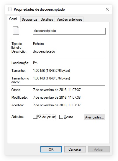

Penso que o indicado na mensagem seja para aceder mesmo às propriedades do ficheiro (e não dentro do programa, se é o que estava a tentar fazer).
Clique com o botão direito do rato no ficheiro do disco encriptado e verifique se este está como "Só de Leitura".
Pode também tentar mover o ficheiro para outro local, o que deve recriar as permissões...

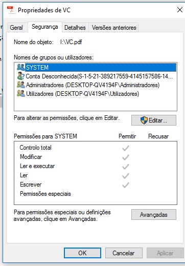

#3Ajuda com Veracrypt Empty Re: Ajuda com Veracrypt - Seg 7 Nov 2016 - 11:47
Tinha razão, já me aparece a opção de Segurança...
Não está "Só de Leitura" e mover o ficheiro não resolveu...
Deixo um print screen das minhas definições em "Segurança"

#4Ajuda com Veracrypt Empty Re: Ajuda com Veracrypt - Seg 7 Nov 2016 - 14:43
Além do ficheiro em si, verifique também a pasta onde este se encontra (caso não seja na raiz do disco).
No entanto, nas opções de montar, dentro do Veracrypt, não está selecionada a opção para utilizar como "Read-only", certo?
E não consegue efectivamente escrever no mesmo? (pode parecer estranho, mas teste novamente criar ou mover algo para lá Smile )

#5Ajuda com Veracrypt Empty Re: Ajuda com Veracrypt - Ter 8 Nov 2016 - 14:38
Obrigado pela ajuda. O problema está resolvido.
A pasta onde se encontra o ficheiro não tinha a opção "Escrever" seleccionada!!
