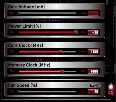

#10Placa gráfica reiniciou durante jogo Empty Re: Placa gráfica reiniciou durante jogo - Dom 27 Nov 2016 - 2:16
Ah, mas está a falar do "Power Limit" ou de outra informação "Power" do MSI Afterburner? Smile
Eu estava-me a referir a isto:
TugaTech || Host TugaTech
#11Placa gráfica reiniciou durante jogo Empty Re: Placa gráfica reiniciou durante jogo - Dom 27 Nov 2016 - 3:06
Ah não, estou a referir-me mesmo a informação do power Razz
