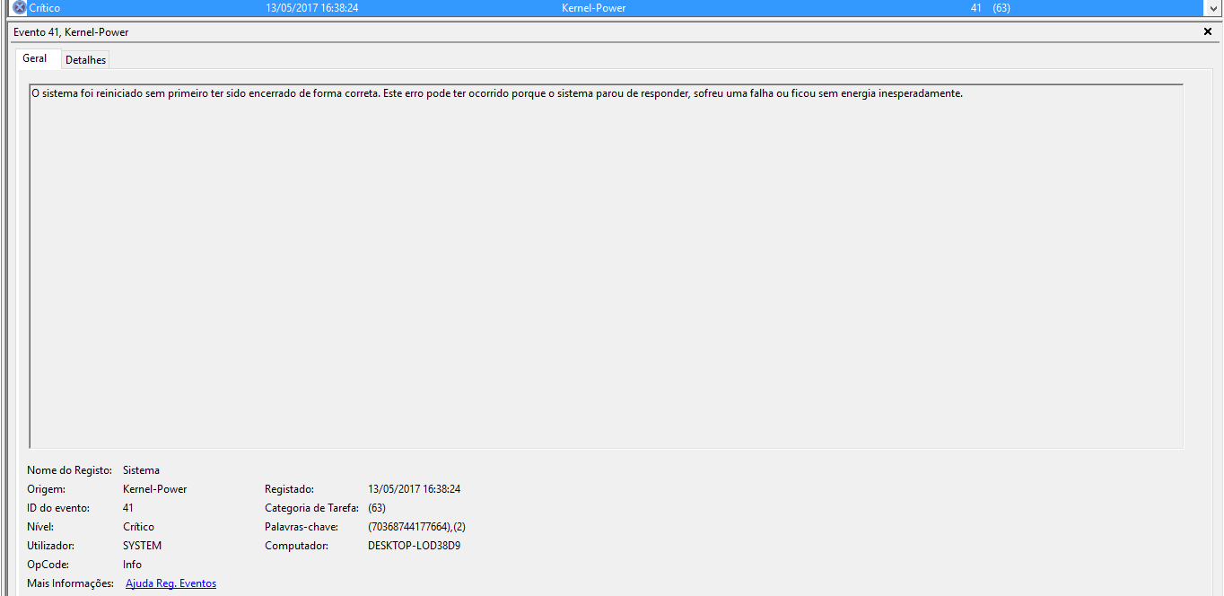

Boas, há uns tempos atrás o meu computador tinha andado a ter este erro Kernel Power 41, onde o ecrã ficava sem input e o windows automaticamente reiniciava. Fartei-me do problema e levei o pc a uma loja de reparações, eles basicamente não fizeram nada para além de formatar o pc (o que eu já tinha feito), mas de alguma forma após isso o pc nunca mais deu o tal erro até ontem... hoje o erro reapareceu e já ocorreu múltiplas vezes.
Anexo: Capturar.PNG
Anexo: Capturar1.PNG
Infelizmente, como o pc não tem blue screen na altura do crash, não tenho logs específicos deste erro.
Por fim, suspeito que o problema possa estar relacionado (principalmente) ao PSU, se não ou à RAM ou Motherboard.

O erro em questão que é indicado nas imagens é um pouco genérico, mas normalmente encontra-se relacionado com a falta súbita de energia.

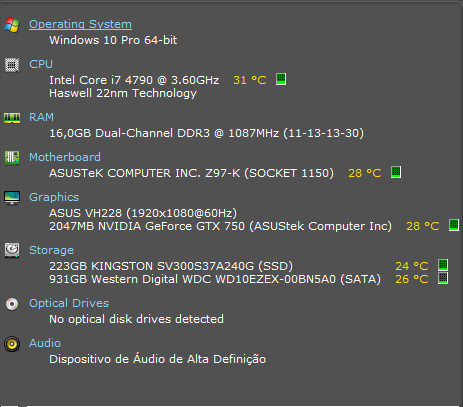

A PSU é a "Urano VX 650" e as restantes specs estão no anexo.
Anexo: 1.PNG
Em relação à tomada, vou experimentar usar outra, no entanto, duvido que seja esse o problema.
