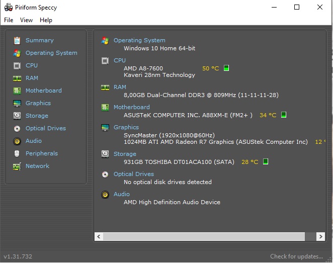

#5Resolvido Re: [Resolvido]Upgrade ao PC - Ter 24 Out 2017 - 16:30
De momento estou no trabalho. Logo à noite envio as specs completas do PC.
Muito obrigado pela disponibilidade!

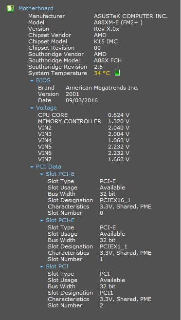

#6Resolvido Re: [Resolvido]Upgrade ao PC - Ter 24 Out 2017 - 23:24
Segue, como combinado, em anexo as Specs do PC.
De referir que o orçamento é ajustável, se necessário, até 600 euros, mais do que isso é que não gostava de gastar.
A montagem do equipamento não entra para as contas do orçamento.
Cumprimentos!

#8Resolvido Re: [Resolvido]Upgrade ao PC - Qua 25 Out 2017 - 0:56
Bom, vamos aqui um pouco por partes.
Em primeiro lugar, o Speccy aparenta não mostrar também o modelo da gráfica, apenas o R7. Se puder tente o GPUZ ou então, mais simples, veja diretamente na placa (deve estar escrito em algum lugar o modelo).
No entanto, mantendo a gráfica fora de questão, dá para se ver algumas coisas.
Primeiro, a fonte necessita urgentemente de um upgrade. Esta é a base do sistema, onde se liga tudo, e a que possui atualmente aparenta ser uma "marca branca". Com isto, se 300W já era no limite para o seu sistema, na realidade a fonte nem perto disso deve chegar, portanto já a deve estar a esforçar bastante ou mesmo perto do "pico"...
Opte por algo com alguma margem futura. Por exemplo, uma destas:
https://www.kuantokusta.pt/informatica/Caixas/Fontes-de-Alimentacao/Seasonic-S12II-520W-S12II-520-p-1-141986
https://www.kuantokusta.pt/informatica/Caixas/Fontes-de-Alimentacao/Nox-Urano-VX-750W-p-1-258878
A Seasonic seria a melhor escolha no que respeita a qualidade/preço.
Com isto em mente, e passando para os restantes componentes, uma configuração base poderia ser:
Processador: https://www.kuantokusta.pt/informatica/Componentes/Processadores/AMD-Ryzen-5-1600-Hexa-Core-3-2GHz-c-Turbo-3-6GHz-16MB-SktAM4-p-1-514623
Motherboard: https://www.kuantokusta.pt/informatica/Componentes/Motherboards/Asus-Prime-B350-PLUS-p-1-507942 (boa qualidade e bom preço, não necessita de muito aqui)
RAM: https://www.kuantokusta.pt/informatica/Componentes/Memorias/G-Skill-8GB-Aegis-2x-4GB-DDR4-2400MHz-PC4-19200-CL15-F4-2400C15D-8GIS-p-1-445381 (como se altera a motherboard, a DDR3 que possui não é compativel, mas beneficia assim de mais velocidade e desempenho também)
SSD: aqui depende do que necessite em nível de espaço, mas pode sempre conjugar com um disco mecanico normal (SSD para o sistema operativo + mecanico para tudo o resto).
Gráfica: novamente, depende de qual seja o modelo da R7 que possui. Porém, suponho que já deva ser antigo, pelo que veja algo como isto: https://www.kuantokusta.pt/informatica/Placas-Video/Placas-Graficas/Sapphire-Radeon-RX580-NITRO-4GB-GDDR5-PCI-E-11265-07-20G-p-1-515830
A caixa será dependendo da loja onde comprar, não necessita de ser algo muito "caro". Desde que seja suficiente para os componentes e tenha boa reputação na marca, chega. Wink
Atenção que esta configuração fica perto dos 500 euros, mas SEM a gráfica. Se a R7 for algo antiga, então talvez seja melhor reduzir em algumas coisas, varia agora. A RX580 que referi também é algo avançada e mais cara, mas foi a pensar mais no futuro também Wink
Cumps
TugaTech || Host TugaTech

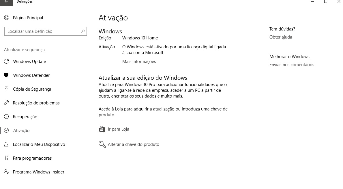

#10Resolvido Re: [Resolvido]Upgrade ao PC - Qua 25 Out 2017 - 14:00
O SSD será mesmo para obter o maximo desempenho possível, e nos tempos atuais é algo que se considera quase "essencial" para o sistema operativo Smile
Claro que pode aproveitar o disco que já possui, se está em bom estado. Tudo o que puder aproveitar do sistema atual, melhor, e o disco é um deles.
Quanto à licença, é do Windows 10? Como é que ela surge nas definições do sistema? (Atualizações e segurança > Ativação )
Cumps
#11Resolvido Re: [Resolvido]Upgrade ao PC - Qua 25 Out 2017 - 21:49
Segue o anexo com a activação do Windows!
Anexo: WINDOWS.jpg
#12Resolvido Re: [Resolvido]Upgrade ao PC - Qua 25 Out 2017 - 22:16
Já pesquisei a questão relativamente ao Windows e, uma vez que faça a activação com a minha conta Microsoft não deverá haver problema na reactivação do Windows no PC com o novo hardware!
Agradeço-lhe mais uma vez o tempo despendido comigo que foi, de facto, uma grande ajuda!
Vou seguir o seu conselho. Vou também comprar a gráfica que me indicou. Fica um pouco acima do orçamento, mas espero que o Setup dure pelo menos mais 2 anos sem alterações Wink
Mais uma vez obrigado.
Fique à vontade para fechar o tópico!
Cumprimentos!
Conectado
#13Resolvido Re: [Resolvido]Upgrade ao PC - Qua 25 Out 2017 - 23:01
Sim, neste caso está ligada à conta, portanto basta fazer o login na mesma
E a gráfica certamente que dura bem mais do que isso. No geral fica com um sistema para bem mais do que dois anos sem grandes problemas. Smile
Sempre às ordens! sad
