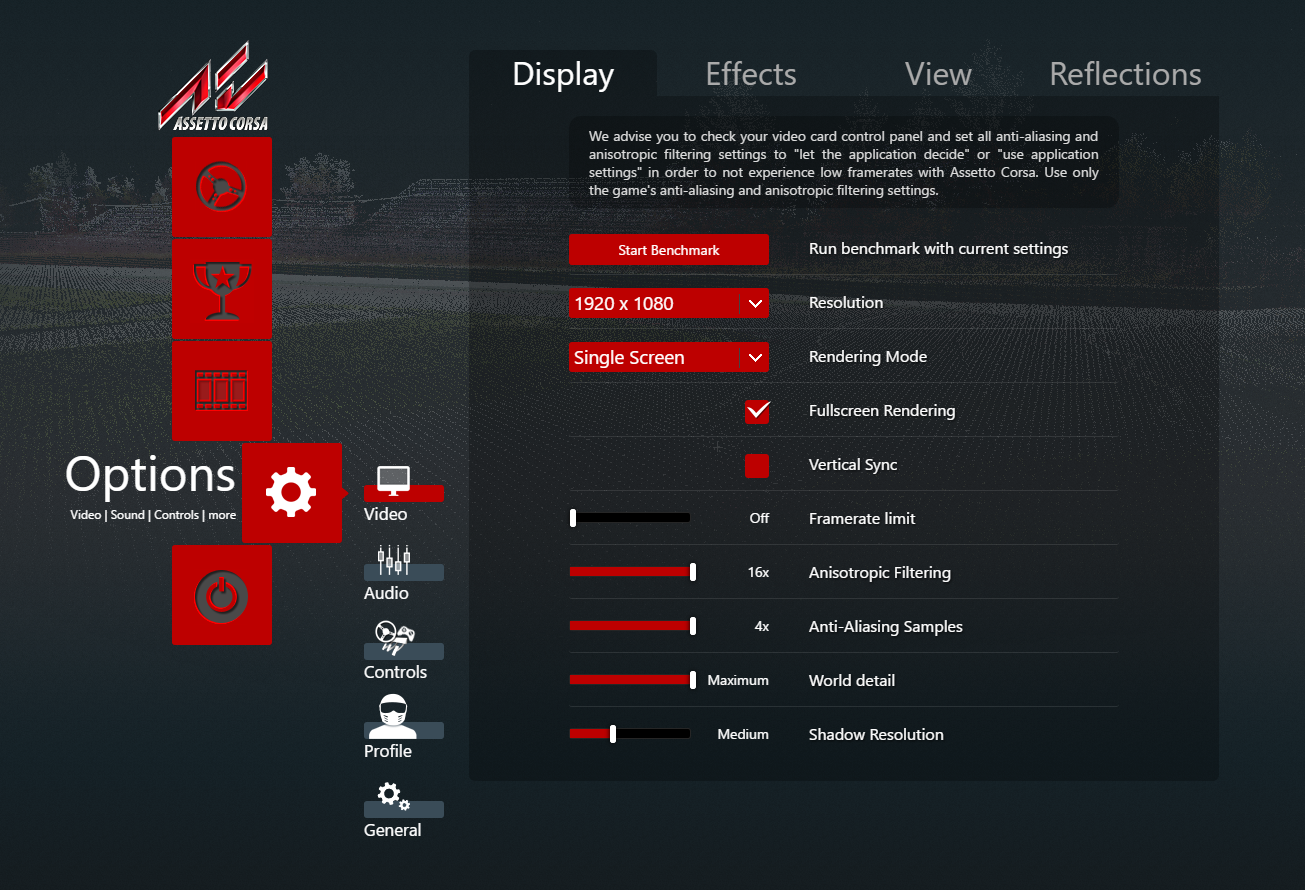

#7Problema com Assetto Corsa + G27 Empty Re: Problema com Assetto Corsa + G27 - Qui 7 Dez 2017 - 16:47
Apos tentar com o programa que me indicou a correr, verifiquei que se desligou quando chegou um pouco a cima dos 90graus
Nota: Com o LOL e o CSGO não acontece.
Poderá ser alguma configuração no jogo que esteja a puxar bastante sem necessidade?
Anexo: ptiny def.png
Conectado
#8Problema com Assetto Corsa + G27 Empty Re: Problema com Assetto Corsa + G27 - Qui 7 Dez 2017 - 18:01
Não é um portátil, pois não? A temperatura não está "excelente", mas também não seria algo que iria desligar o PC...
As configurações do jogo pouco ou nada afectam isso e não serão certamente o causador de problemas.
A segunda opção será a fonte. Qual é a marca/modelo? E é relativamente recente ou já possui alguns anos?
Se possível realize um stress test utilizando o Furmark para ver como se aguenta: http://www.geeks3d.com/20170502/furmark-1-19-gpu-burner-stress-test-opengl-benchmark/
