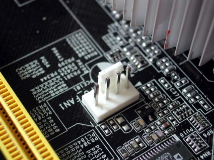

Boas,
As entradas de 3 pinos devem ser ligadas a conectores parecidos com este:
(Resolvido) Montar um pc-dúvidas 4pin_connector_001
O da imagem pertence ao CPU, que normalmente tem 4 ligações, mas dá para representar os de 3 pinos, que são exactamente iguais, mas só, obviamente, com 3 pinos para encaixar...
Deve tambem reparar se a fonte tem encaixes suficientes, iguais ao da sua ventoinha com conectores de 4 pinos...

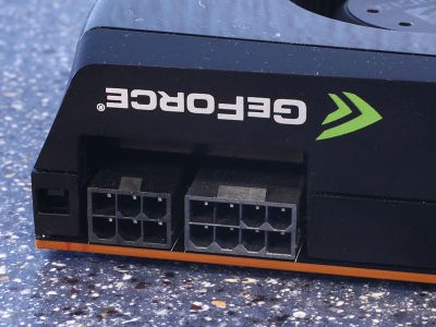

Os conectores PCI-E servem para ligar a algumas placas gráficas que necessitam de energia extra, que a motherboard so por si não consegue dar...
Pode ver os conectores de uma placa gráfica para esse tipo:
(Resolvido) Montar um pc-dúvidas Gtx480_pci_exp_power_connectors
No entanto, so as placas mais recentes necessitam dessa ligação...
