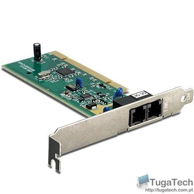

Administradornnão é esses modens...
e o que tem da MEO é provavelmente router...
é algo tipo isto:

AdministradorZonemovie escreveu:e ligo isso ao computador e depois ? eu acho que tenho algo parecido com isso
Veja se é realmente um modem, pois o que provavelmente deve ter é uma entrada Ethernet, que é diferente...
Estes modems já quase não existem nos computadores recentes, visto terem caído em desuso...
As ligações devem ser IGUAIS as ligações de um telefone. E deve igualmente ter serviço de FAX na sua operadora de telefone fixo(normalmente disponível somente para empresas)...

AdministradorZonemovie escreveu:mas eu não vejo nada na impressora que me dê para meter um cabo :S
não é para ligar a impressora...
o que liga é o computador a rede telefónica da sua casa utilizando esse modem que indiquei e um cabo de telefone normal...
Depois deve utilizar o software da impressora para receber os faxes...
A impressora em si não recebe faxes... Quem os recebe é o seu computador,que depois são processados pelo software da impressora.
ou seja, para receber os faxes deve ter:
-O computador ligado com o software da impressora configurado e a funcionar;
-Modem para a ligação telefónica;
-Serviço de fax pela operadora (normalmente apenas em planos para empresas);
-Numero de fax próprio dado pela operadora;
A impressora apenas imprime. Não irá enviar nada a partir da mesma nem receber. Isso é feito pelo software...
Cumps
