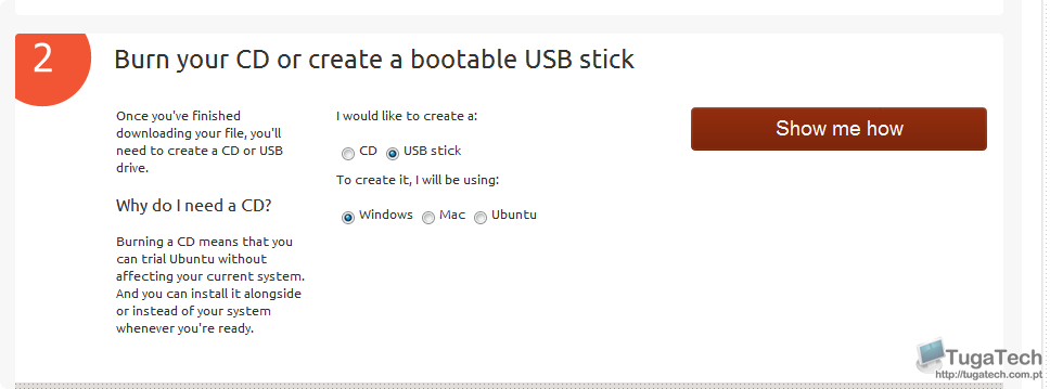

#16Resolvido Re: [Resolvido]Problema Desktop - Sex 14 Out 2011 - 23:40
Se o computador suprotar o arranque por USB, tambem pode gravar numa PEN...
Siga as instruções em http://www.ubuntu.com/download/ubuntu/download
Na segunda opção dessa pagina, coloque como a imagem em baixo:
[Resolvido]Problema Desktop Tugatech-2011-10-14_23.39.41
Depois é so seguir os passos descritos. Smile
Cumps
TugaTech || Host TugaTech
#17Resolvido Re: [Resolvido]Problema Desktop - Sex 14 Out 2011 - 23:43
Lá diz que tem que ter pelo menos 2Gb de espaço livre e a minha PEN tem apenas 1 GB de espaço total. Sigo esses passos mas com o disco rígido?
#18Resolvido Re: [Resolvido]Problema Desktop - Sex 14 Out 2011 - 23:46
peço desculpa, não tinha reparado no tamanho da pen...
Bom, pode tentar, mas pode ser necessário formatar o disco e não garanto que funcione bem.
O recomendado seria mesmo adquirir um disco virgem e gravar no mesmo, até para futuras ocasiões. Smile
