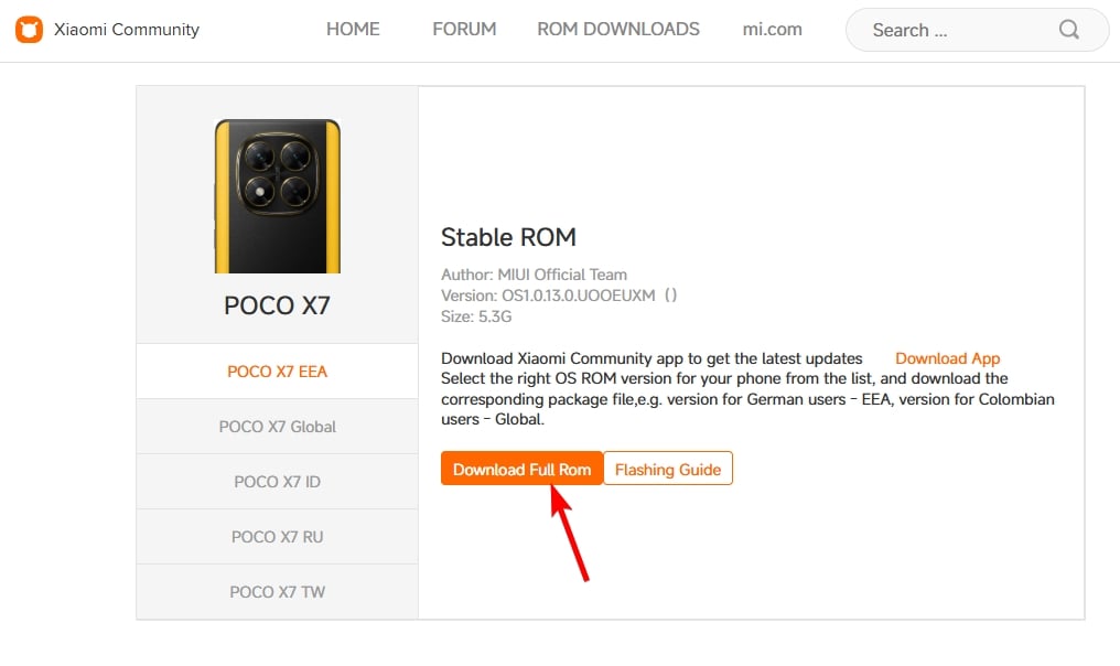

Se o dispositivo indicar que não existe uma atualização, a alternativa será verificar manualmente pela ROM mais atualizada no site de Comunidade da Xiaomi
Podes aceder diretamente ao site neste link.
A partir daí, segue os próximos passos:
  1. No topo, seleciona o separador denominado 'ROM Downloads'.
  2. Aqui, deves procurar o modelo específico do teu dispositivo. Se a atualização oficial estiver disponível para ele, será listada.
  3. Ao encontrar o teu smartphone, clica sobre ele e descarrega a versão da ROM compatível.
exemplo de download da ROM da Xiaomi
É crucial descarregar a versão correta para a tua região. Se possuis uma versão europeia (identificada como EEA), deves descarregar essa variante. Caso contrário, podes optar pela versão 'Global'. Se descarregares a versão errada, o telemóvel simplesmente recusará a atualização, mas não ocorrerá nenhum problema grave; terás apenas de obter o ficheiro correto e tentar novamente. Se preferires, podes realizar esta descarga através do teu computador.
