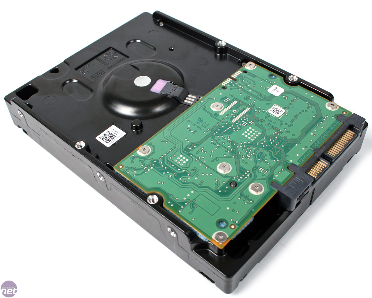

Boas, eu á uns tempos comprei uma deco externo de 1,5TB da memup, mas no outro dia fui ver o que tinha lá, e aquilo não ligava, por isso tirei a parte de cimapara ver se tava tudo bem la dentro, e estava, mas não o consigo ligar, agora gostava de saber se há alguma maneira de apenas com o disco que é um Seagate Barracuda de 1,5TB, dá para ligar ao pc.

pois eu já tinha pensado nisso, mas a ligação deste disco não é igual ao que esta no computador
#4Seagate Barracuda 1,5TB Empty Re: Seagate Barracuda 1,5TB - Sex 23 Mar 2012 - 15:17
esta é a entrada do disco
Seagate Barracuda 1,5TB Sg2
e o que no pc é assim
Seagate Barracuda 1,5TB Install_pata_hard_drive_video_secondary
#5Seagate Barracuda 1,5TB Empty Re: Seagate Barracuda 1,5TB - Sex 23 Mar 2012 - 15:43
Bom, a ligação que está presente no disco é SATA e, segundo que refere, a ligação da sua motherboard é IDE.
Existem conversores IDE<->SATA à venda na maioria das lojas de informática.
Qual é a marca/modelo da motherboard?

Desculpem me intrometer na conversa, mas a melhor forma de veres se o brinquedo funciona é tira-lo da caixa, ligares o adaptador IDE » SATA e veres se ele funciona no PC.
Se funcionar, sabes de onde vem o problema!
