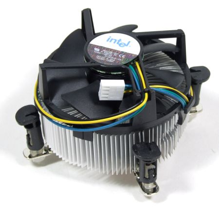

Se ainda tem o cooler de origem da Intel, pensa melhor antes de utilizar o computador por longos períodos.
Verifique se a pasta térmica está em condições e verifique se a ventoinha do cooler funciona bem...
Se mesmo depois de isto tudo, a temperatura não baixar, não desespere.
O cooler de origem é bom, mas há limites. Caso pretenda utilizar o computador para várias horas e se pretende utilizar programas ou jogos que utilizem bastante do processador, deve pensar em adquirir outro cooler. Existem diversas marcas e modelos e todos funcionam bem (uns mais silenciosos que outros).

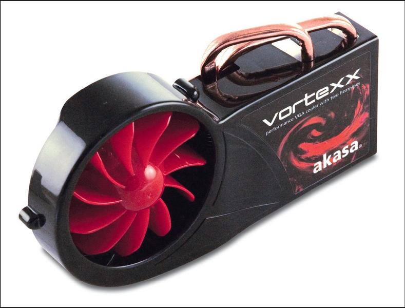

Existem diversos coolers no mercado, mas um que o TugaTech gostou principalidade foi o Akasa Vortexx.
Normalmente, os coolers de origem fazem bem o seu trabalho, pelo que se deve certificar apenas que a ventoinha e o dissipador estão limpos e sem problemas. Verifique tambem a pasta termica do GPU, retirando o cooler da placa.
No entanto, caso a sua placa tenha algum tipo de overclock, a sua temperatura aumenta consideravelmente, e os coolers de origem muitas vezes não fazem efeito...
Nestes casos deve-se recorrer a um cooler de maior performance.
Bastante silenciosa e muito boa. Reduziu aproximadamente 20-25ºC na nossa Geforce 8800 GTX, o que é sempre bom... Alem disso, é barata. Pode encontrar uma, em lojas online, por menos de 25 euros.

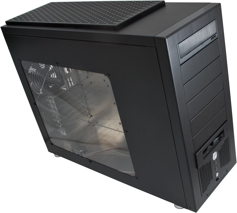

Todos os componentes estão dentro deste espaço, pelo que se deve certificar que a sua caixa está bem arrumada e ventilada.
Verifique se não existem cabos a atrapalhar a circulação do ar, nem mesmo ventoinhas, principalemnte do CPU e da gráfica.
Verifique também se as ventoinhas da caixa estão ligadas e a funcionar. Deveria ter uma ventoinha traseira para retirar o ar quente de dentro da caixa e uma frontal, para introduzir ar fresco. No entanbto, algumas caixas apenas suportam ventoinhas traseiras.

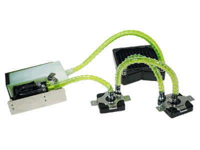

Este sistema utiliza a água (dentro de tubos,obviamente), para arrefecer os diversos componentes do computador.
Pode arrefecer o CPU, a placa gráfica, as memorias e, em alguns casos, ate mesmo o disco rígido.
Também é um sistema bastante silencioso, ou mesmo inaudível. No entanto, deve ter em conta que estes sistemas são relativamente caros, alem de que caso a sua manutenção e igualmente dispendiosa...
A agua refrigeradora deve ser mudada a cada 3 meses e deve ir verificando, periodicamente, se não existem fugas(como deve imaginar, componentes eléctricos e agua não combinam).
