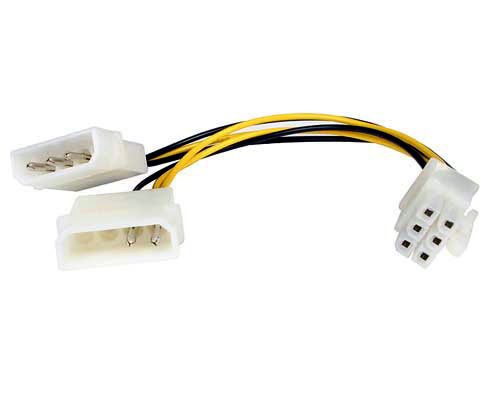

A fonte necessita de ter uma ligação destas:
Cabo alimentação pci-e para GeForce 7900 GT/GTO Tugatech-2012-05-01_21.39.17
Caso não tenha existem adaptadores:
Cabo alimentação pci-e para GeForce 7900 GT/GTO Tugatech-2012-05-01_21.40.21
Vendem-se na maioria das lojas de informática...
Em todo o caso, o problema tambem pode ser do CPU...
Note que a maioria dos CPU's mais recentes necessitam de um "reforço" por uma saída de energia de 12V:
Cabo alimentação pci-e para GeForce 7900 GT/GTO Tugatech-2012-05-01_21.42.39

Olá.
Por mais estranho que possa parecer hoje numa loja de informática o técnico disse-me que não existiam este tipo de adaptadores apesar de existirem...
O mesmo colocou uma questão importante relativamente ao consumo da gráfica e, após pesquisar no site da nvidia não consegui obter informações sobre o respectivo.
Haverá algum site onde possa obter estas informações?
Uma vez que a minha fonte não tem esta ligação e é de 500W, será que a mesma irá ter capacidade para suportar esta gráfica?

Os adaptadores existem... Podia era não "existir" na loja onde foi. Razz
Relativamente ao consumo, uma fonte de 500 watts, para a sua configuração, não tem problema aparente...
A placa deve "ocupar" somente um máximo de 100Watts. A Nvidia recomenda uma fonte mínima com 350W para essa placa, logo 500W é suficiente para todos os componentes.
No entanto é sempre recomendado deixar um espaço livre para o futuro. Smile
