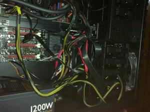

#21Help Me DJPRMF  Empty Re: Help Me DJPRMF - Ter 15 maio 2012 - 19:25
Ja montei a maquina, so estou a espera do processador I7 3960X para instalar. Ai estao as fotos:
Help Me DJPRMF  Th_101355522_150520121125_122_59lo Help Me DJPRMF  Th_101402170_150520121126_122_172lo Help Me DJPRMF  Th_101439675_150520121127_122_414lo
Help Me DJPRMF  Th_101464217_150520121128_122_126lo
Esta cheio de cabos, eu nao vou conseguir organizar estes cabos, estao todos apertados, vai ficar assim, espero que nao atrapalhe a ventilacao, mas tambem a caixa tem 4 ventoinhas.
Vamos la ver se nao falhei em nada.
O que me preocupa eh o cabo EZ Plug que nao sai, se eu metesse ao contratio acho que o cabo nem entrava nos pinos.
Conectado
#22Help Me DJPRMF  Empty Re: Help Me DJPRMF - Ter 15 maio 2012 - 19:29
Realmente está um pouco de confusão com todos esses cabos. Razz
Existem fixadores desenhados para arrumar um pouco melhor os cabos...
Quanta mais desarrumação, menor a eficácia da refrigeração. Wink
Recomendo que verifique bem o cabo EZ Plug. Este deveria sair facilmente. Como referi antes, verifique se este possui uma pequena aba para fixar e, em caso afirmativo, verifique se está a carregar na mesma da forma correcta (no topo).

#23Help Me DJPRMF  Empty Re: Help Me DJPRMF - Ter 15 maio 2012 - 19:37
Nao tem nenhuma aba, o cabo ez plug eh como dos coolers fan.
Eu sei que esta mal organizado, mas com 4 ventoinhas o pc nao vai arrefecer?
Conectado
#24Help Me DJPRMF  Empty Re: Help Me DJPRMF - Ter 15 maio 2012 - 19:43
Existe algum "medo" quando o material é novo e, pro vezes, podemos pensar que estamos a fazer força para tirar algo mas, com o medo de danificar, não fazemos a força suficiente. Smile
Pois o cabo devia sair sem problemas. Wink
As ventoinhas deverão dar conta do recado. Não é necessário um furacão dentro do PC para o arrefecer. Na maioria dos casos, uma ventoinha traseira e outra frontal é mais do que suficiente. Wink

Tirei todos cabos e tentei organizar melhor os cabos, acho que melhorei um pouco.
Fotos:
Help Me DJPRMF  Th_149240565_160520121129_122_481lo Help Me DJPRMF  Th_149245602_160520121130_122_224lo Help Me DJPRMF  Th_714925170_160520121131_122_385lo
Help Me DJPRMF  Th_149256572_160520121132_122_480lo Help Me DJPRMF  Th_149262873_160520121135_122_88lo Help Me DJPRMF  Th_149267606_160520121137_122_1028lo
Help Me DJPRMF  Th_149272682_160520121138_122_246lo Help Me DJPRMF  Th_149278780_160520121139_122_126lo Help Me DJPRMF  Th_149282967_160520121140_122_49lo
Help Me DJPRMF  Th_149289928_160520121142_122_93lo
Conectado
#27Help Me DJPRMF  Empty Re: Help Me DJPRMF - Qua 16 maio 2012 - 9:40
Um pouco? Razz
Está muito melhor... Very Happy
