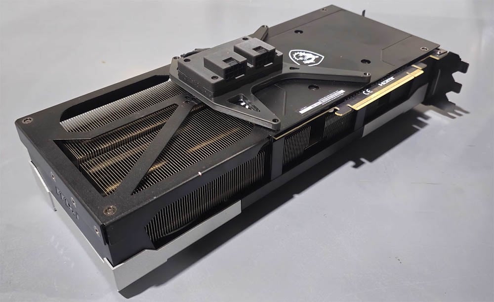

Um entusiasta da comunidade Reddit encontrou uma solução engenhosa para reduzir o risco de sobreaquecimento no conector de alimentação da placa gráfica RTX 5090 da NVIDIA. A alteração envolveu a adição de dois conectores PCIe de 8 pinos adicionais diretamente ao circuito para aliviar a carga no conector 12VHPWR original, revelou o VideoCardz.
O principal motivo por trás das falhas térmicas e derretimentos nas placas gráficas de topo da NVIDIA reside no desequilíbrio da amperagem entre os pinos do conector de 16 pinos (12VHPWR / 12V-2x6). Quando determinados condutores atingem ou superam o limite de segurança, a temperatura sobe de forma crítica. Para contornar este problema, o utilizador conhecido como "DallasGrave" modificou uma placa MSI RTX 5090 com uma abordagem física inovadora.
Divisão de carga entre três cabos de alimentação
A modificação consistiu em soldar fios condutores aos contactos do conector original de 16 pinos no PCB da placa gráfica, encaminhando-os para uma placa secundária equipada com dois conectores PCIe de 8 pinos. Desta forma, a placa passa a utilizar três cabos de alimentação em simultâneo, distribuindo a corrente elétrica por mais seis condutores de 12V extra.
Com esta alteração, a intensidade da corrente diminuiu cerca de 3A em cada condutor. Dado que o limite considerado seguro para o conector 12V-2x6 ronda os 9A, a redução representa um alívio de um terço na carga suportada. Nos testes efetuados com a placa gráfica a consumir 550 W durante 48 horas seguidas, a temperatura dos cabos e do conector fixou-se abaixo dos 40 °C.
