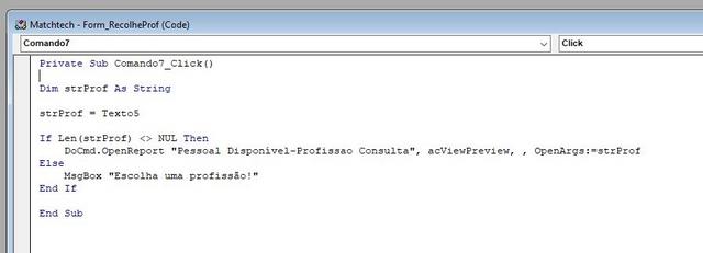

Estive a ler a sua sugestão,a  qual agradeço, mas não é o que pretendo, apesar de ser útil noutras situações. Pretendo é recolher o campo na "ComboBox" e passá-lo para a consulta quando premir o "OK". Se tiver outra sugestão ... Obrigado
O código que tenho neste momento, para lançar o Report é este:
[Dúvida] Access - Passagem de parâmetros Codigo1
Sei que deve de estar um pouco baralhado mas é porque já tentei várias coisas e neste momento já nem sei onde ando...

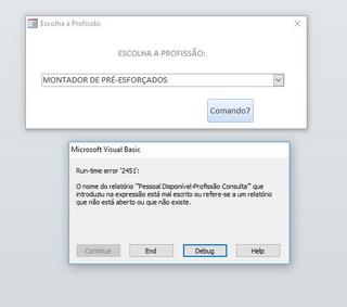

O erro que dá é este:
[Dúvida] Access - Passagem de parâmetros Erro1
O Relatório /Report a lançar chama-se: "Pessoal Disponível-Profissão Consulta"
O Form onde está a ComboBox, chama-se "RecolheProf"
O campo a passar da ComboBox para o Relatório chama-se "Profissão"
Alguém me pode ajudar?

Para testar algo, consegue retirar do nome os caracteres acentuados? com o til e acento?
TugaTech || Host TugaTech
https://tugatech.com.pt https://www.facebook.com/DJPRMF https://twitter.com/dj_prmf
Dá o mesmo resultado (:
Conectado
Em tudo? Não apenas do código, alterar mesmo os nomes...
