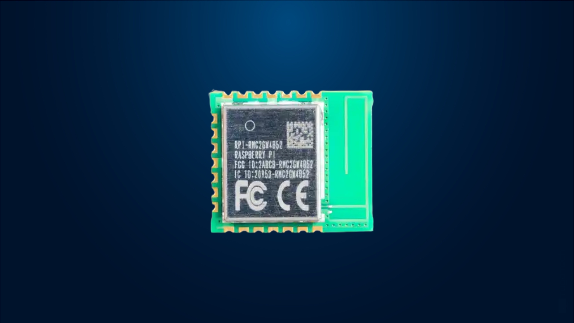

  • Conectividade: Suporta Wi-Fi 4 (802.11n) de banda única e Bluetooth 5.2 (Clássico e Low Energy). Embora não ofereça as velocidades mais recentes, é perfeitamente adequado para a grande maioria dos projetos de hardware.
  • Design e Formato: Apresenta um formato compacto de 16,5mm x 14,5mm e inclui uma antena de 2.4GHz integrada na própria placa. As suas margens com pads castelados foram desenhadas para facilitar a montagem direta noutras placas de circuito.
  • Interface: Utiliza uma interface SPI (Serial Peripheral Interface) de baixa contagem de pinos para uma utilização eficiente dos recursos de entrada/saída do processador anfitrião.
  • Desempenho: A Raspberry Pi destaca que o módulo possui um Amplificador de Potência, um Amplificador de Baixo Ruído e um comutador de Transmissão/Receção integrados, o que garante um "excelente desempenho sem fios, mesmo quando partilha uma única antena entre Wi-Fi e Bluetooth".
