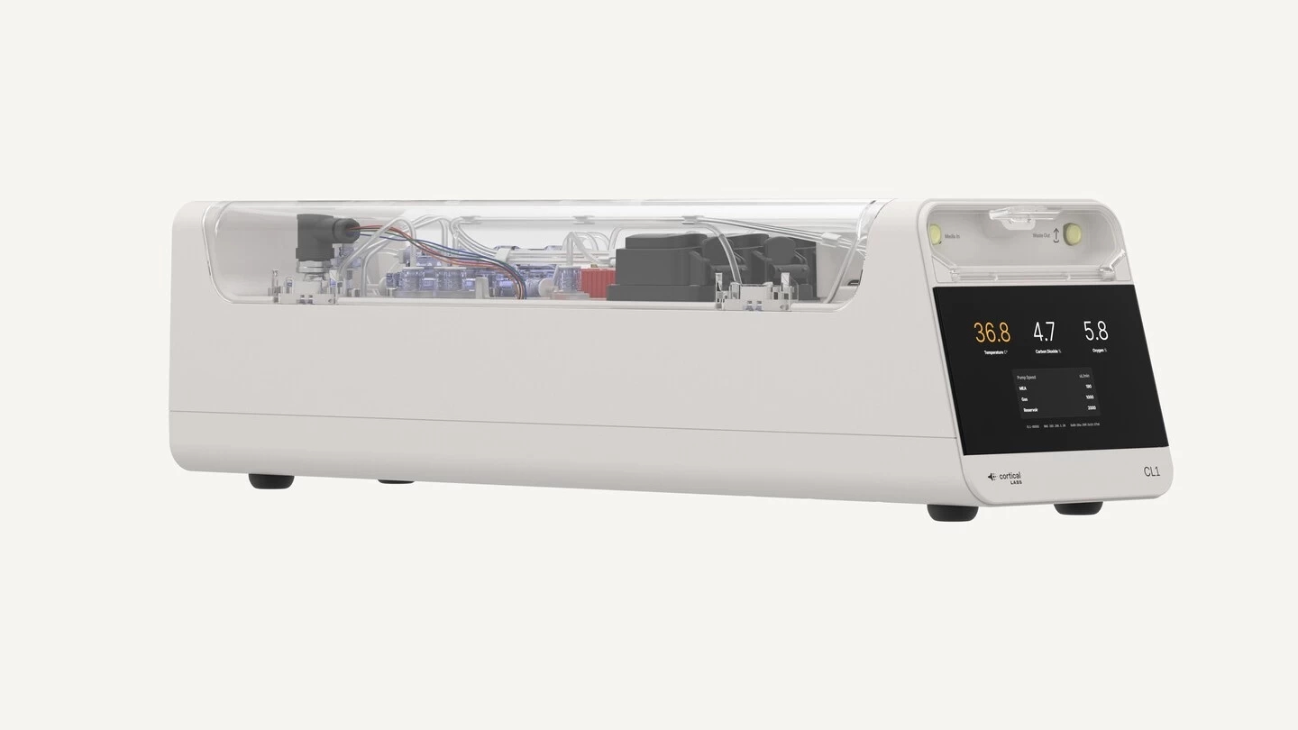

A linha que separa a ficção científica da realidade acaba de ficar mais ténue. A startup australiana Cortical Labs anunciou o lançamento do CL1, o primeiro computador biológico do mundo disponível comercialmente, que integra 800.000 neurónios humanos cultivados em laboratório com um chip de silício. Este dispositivo pioneiro foi criado como parte de um esforço para desenvolver uma forma avançada e sustentável de Inteligência Artificial, designada "Inteligência Biológica Sintética" (SBI).
O CL1 foi concebido principalmente para a investigação em neurociência e biotecnologia, oferecendo aos cientistas uma nova forma de estudar como os neurónios se adaptam e respondem a estímulos em tempo real.
O que é e como funciona este "cérebro num chip"?

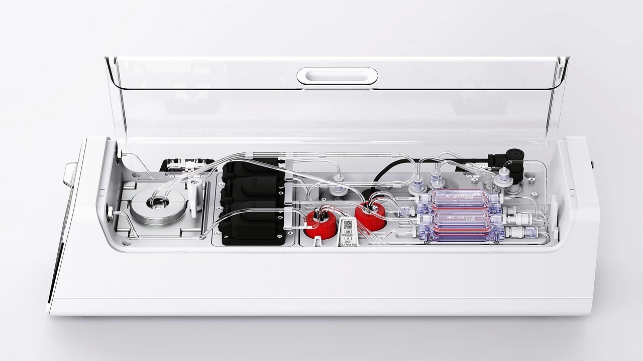

No coração do CL1 estão neurónios humanos, reprogramados a partir de células da pele ou do sangue de dadores adultos. Estas células cerebrais são mantidas vivas por um período de até seis meses graças a um módulo de suporte de vida interno que fornece nutrientes, regula a temperatura, filtra resíduos e mantém o equilíbrio de fluidos.
Os neurónios crescem sobre um chip de silício que envia e recebe impulsos elétricos através do sistema operativo da empresa, o biOS (Biological Intelligence Operating System). Este sistema gere um ambiente simulado e troca informações diretamente com as células, permitindo uma comunicação de circuito fechado em menos de um milissegundo. O dispositivo funciona de forma autónoma, sem necessidade de hardware de computação externo, e possui portas USB e periféricas para ligar câmaras, atuadores e outros equipamentos.
