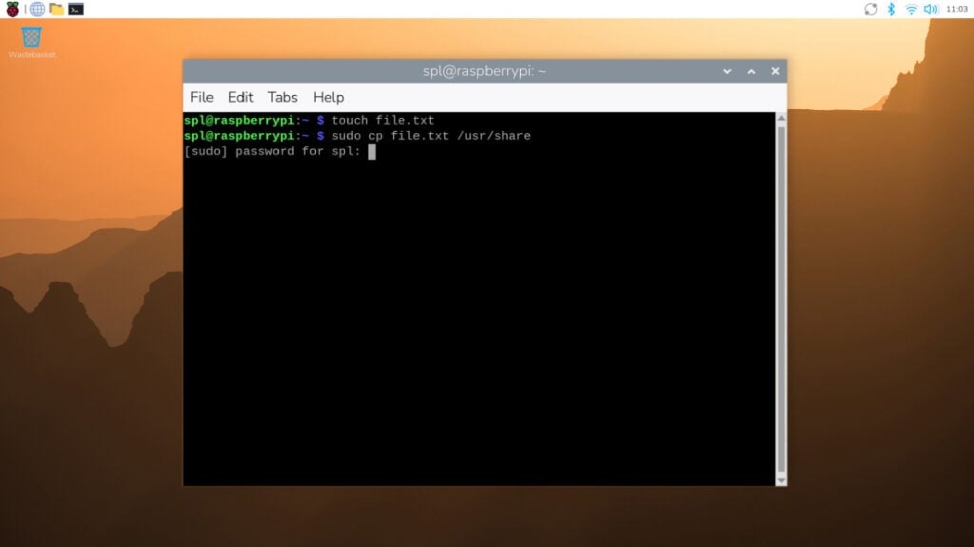

Conhecida pelos seus acessíveis computadores, a fundação também desenvolve o seu próprio sistema operativo. A mais recente versão, o Raspberry Pi OS 6.2, baseado no Debian Trixie, traz as habituais correções de segurança, mas introduz uma mudança de peso na forma como interages com a máquina. Segundo os detalhes partilhados no blog da Raspberry Pi, o acesso ao comando sudo passa agora a exigir obrigatoriamente uma palavra-passe por predefinição.
O fim do acesso sem limites
Para quem está familiarizado com ambientes linux, o comando sudo é uma ferramenta essencial que permite executar ações com privilégios de administrador. Anteriormente, o sistema operativo permitia que qualquer pessoa com acesso à máquina executasse estas ações críticas sem qualquer barreira de segurança adicional. A empresa considerou que esta configuração deixava a porta aberta a possíveis ações maliciosas, motivando a alteração de fundo.
A partir desta versão 6.2, sempre que precisares de efetuar alterações em ficheiros fora do teu diretório de utilizador, o sistema vai pedir as tuas credenciais. No terminal, o pedido surge na própria linha de comandos, enquanto na interface de ambiente de trabalho serás recebido por uma janela pop-up. Para evitar frustrações constantes, após introduzires a palavra-passe, terás um período de tolerância de cinco minutos onde podes executar outros comandos sudo sem seres interrompido com novos pedidos.
