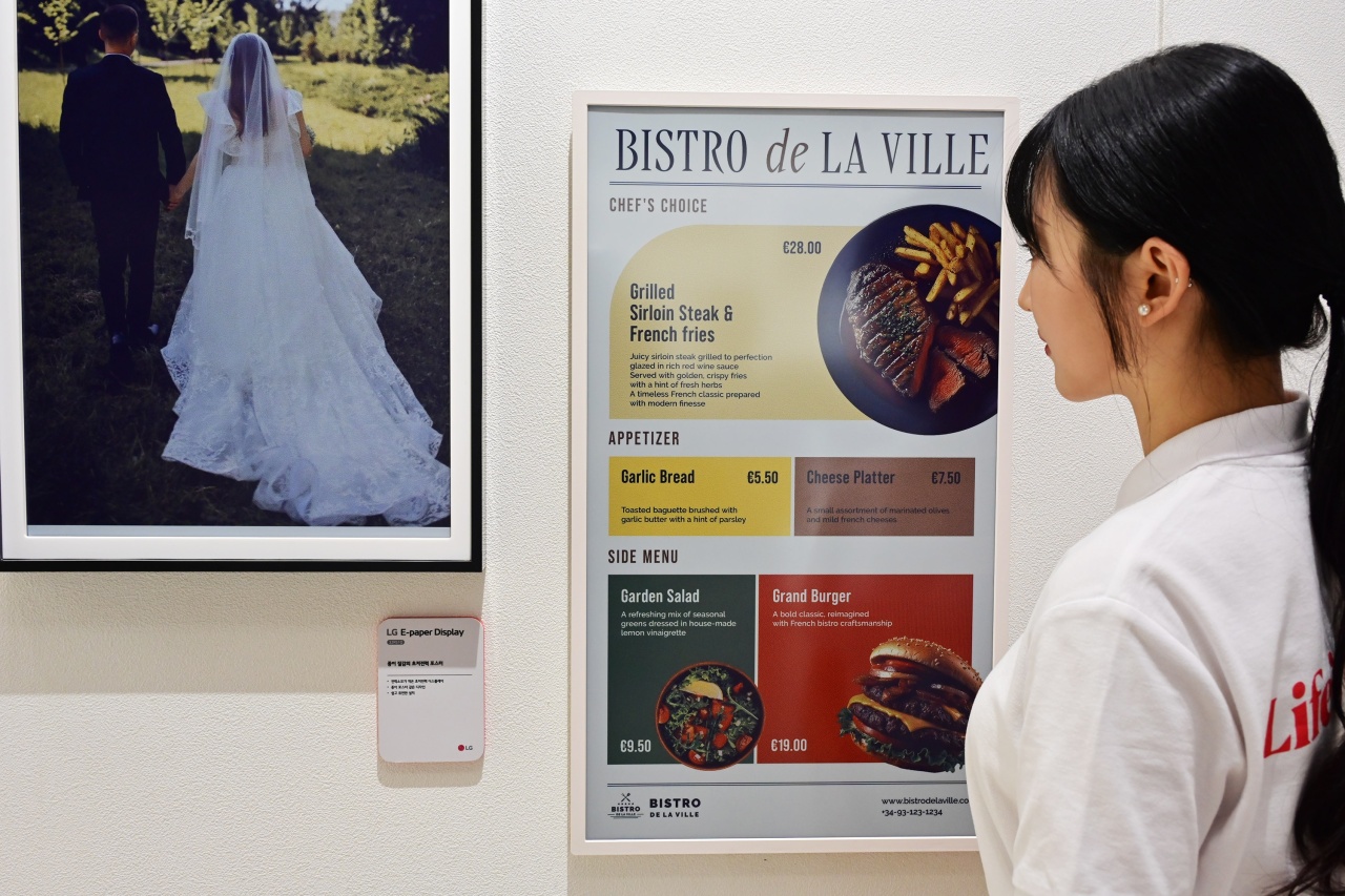

A LG Electronics acaba de anunciar a sua mais recente aposta para o setor comercial com o lançamento do LG E-Paper Display. Trata-se de uma solução de sinalética digital de 32 polegadas que se destaca pelo consumo energético extremamente reduzido e pela utilização de tecnologia de tinta eletrónica, com a chegada ao mercado europeu agendada para o próximo mês de julho após a estreia no mercado sul-coreano.
Design ultraleve com uma experiência semelhante ao papel
Distinguido com o prémio Red Dot Award para o design de produto de 2026, este novo equipamento foi pensado para substituir os tradicionais cartazes impressos. Embora cumpra a função informativa de um monitor publicitário, o painel apresenta uma resolução QHD num formato panorâmico de 16:9 e oferece ângulos de visão alargados de 180 graus sem recorrer a qualquer tipo de retroiluminação. Desta forma, o ecrã consegue reproduzir com grande fidelidade a aparência e a textura do papel convencional, proporcionando uma leitura confortável e natural em espaços comerciais ou empresariais fechados.
A estrutura física da unidade impressiona também pela sua espessura bastante reduzida, que atinge apenas 8,6 milímetros na zona mais fina. Com um peso ligeiramente superior a três quilogramas, a instalação e a movimentação do ecrã tornam-se tarefas simples de executar. O algoritmo de processamento de imagem proprietário da marca assegura ainda que as cores exibidas se mantêm sempre nítidas e vibrantes.
