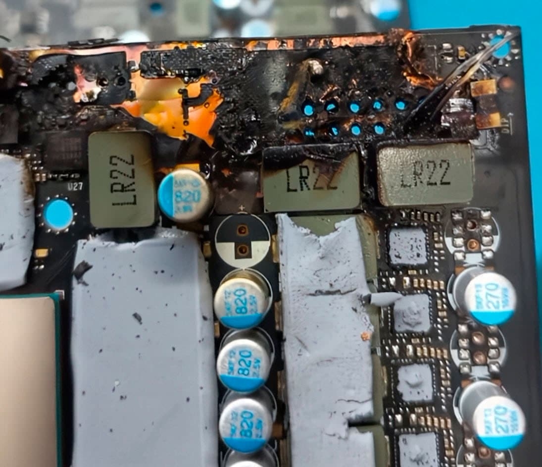

Quem gasta milhares de euros numa placa gráfica topo de gama espera, no mínimo, que esta não se incendeie de forma irremediável. No entanto, um caso extremo envolvendo o hardware mais potente da atualidade levanta sérias preocupações para os consumidores. Segundo avançou o VideoCardz, uma NVIDIA GeForce RTX 5090 ficou completamente destruída devido a uma falha no conector de alimentação de 16 pinos, culminando numa nega redonda por parte da garantia da marca.
Danos irreversíveis nos componentes centrais
A situação chegou a público através do centro de reparações vietnamita quyle.gpufix, que recebeu duas unidades deste modelo com problemas associados ao temido conector 12v-2x6. Enquanto a primeira unidade pôde ser reparada no próprio dia, o cenário da segunda placa revelou-se dramático. O curto-circuito na zona de alimentação foi tão intenso que derreteu por completo o conector, tornando-o irreconhecível fisicamente.
De acordo com o relatório técnico, o calor extremo e o fogo danificaram não apenas a placa de circuito impresso de forma profunda, mas também o chip gráfico e os módulos de memória VRAM de modo irreversível. Na prática, o equipamento perdeu qualquer viabilidade de recuperação, configurando o caso mais grave relatado até ao momento com esta geração de hardware.
detalhes da placa queimada
Fugas à responsabilidade e ausência de proteção
Para agravar a frustração do proprietário, a garantia do equipamento foi rejeitada sob a justificação de se tratar de um cenário de "fogo ou explosão". O reparador criticou duramente a ausência de mecanismos de segurança, sublinhando que hardware com um custo frequentemente superior a 5.000 euros deveria incluir proteções básicas, como fusíveis dedicados, para evitar que falhas elétricas destruam o sistema na sua totalidade.
