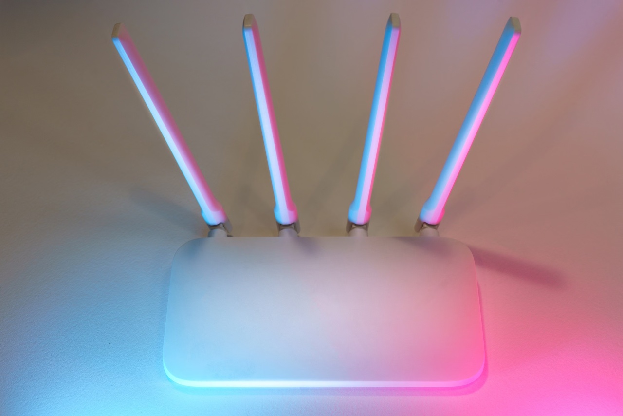

A configuração das antenas deve espelhar o formato do imóvel. Num apartamento ou habitação de piso único, todas as antenas devem apontar diretamente para cima. Esta postura vertical garante que as ondas viajam lateralmente e atingem todas as divisões do mesmo andar de forma consistente.
router com antenas
Casas com vários pisos exigem uma abordagem mista. Manter tudo na vertical deixa os andares superiores ou inferiores com pouco sinal. A solução passa por inclinar pelo menos uma das antenas num ângulo de cerca de 30 graus. Esta ligeira inclinação é suficiente para distribuir o sinal tanto na horizontal como na vertical, preenchendo as lacunas deixadas por uma direção única e garantindo cobertura nos diferentes níveis da casa.
