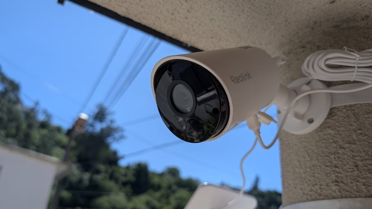

design da câmara exterior
A estrela do exterior é a câmara Argus B320, construída de raiz para aguentar as mudanças de clima graças à sua resistência nativa à água. O verdadeiro trunfo desta unidade é a sua alimentação inteligente, que cruza uma bateria interna com a energia fornecida pelo painel solar incluído no pacote. Esta conjugação significa que, uma vez instalada, a câmara torna-se virtualmente autónoma, poupando o utilizador à chata rotina de subir a um escadote para a recarregar.
Painel solar do Argus B320

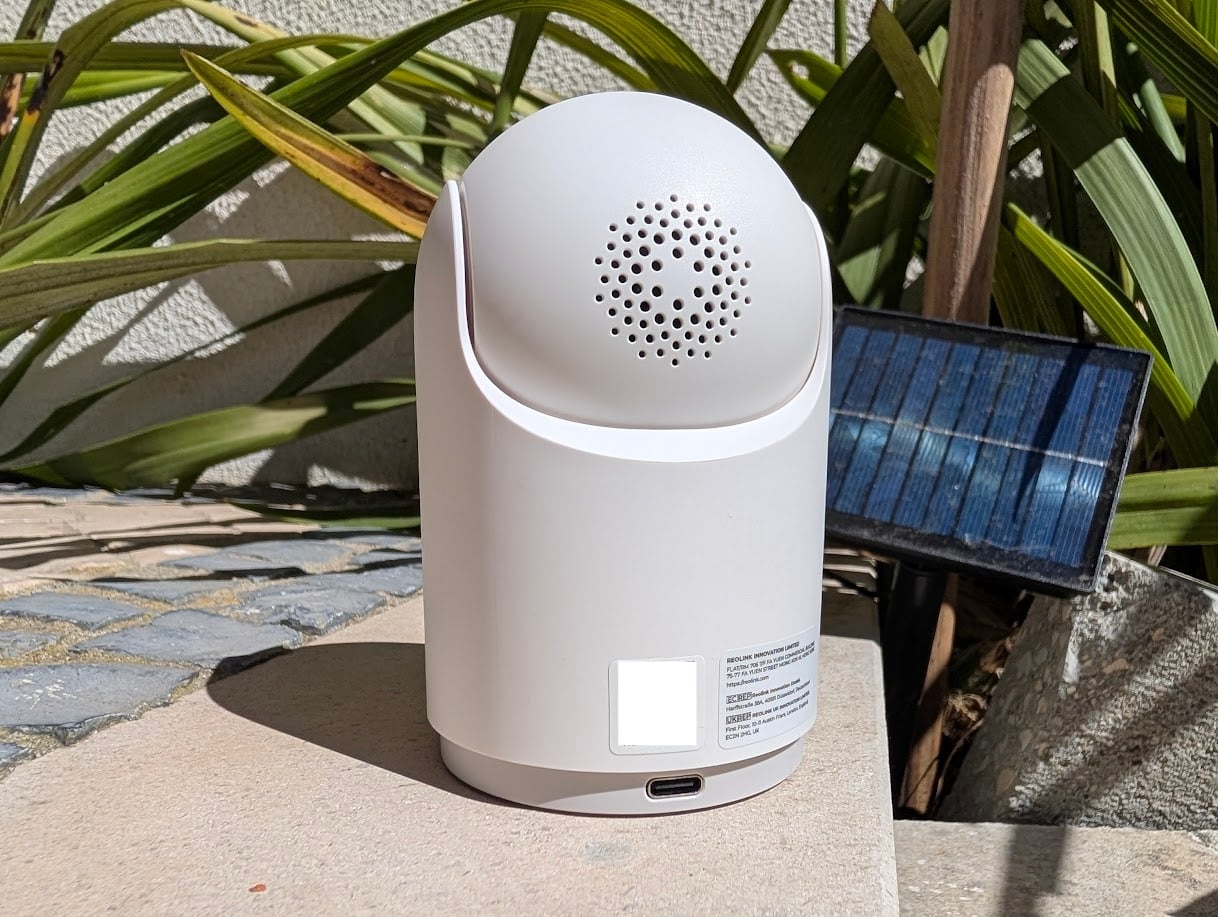

Dentro de portas, a unidade E321 brilha pelo seu formato dinâmico que permite um movimento giratório em todas as direções para vigiar a divisão inteira.
Detalhes da E321
Reolink E321
Todo o processo de configuração inicial dispensa cablagens complicadas, sendo guiado passo a passo através da aplicação móvel disponível para iOS e Android. Para fechar o cerco aos intrusos, a placa dissuasora incluída atua como um excelente aviso visual logo no portão de entrada da propriedade.
