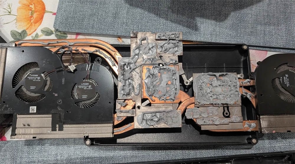

interior do computador
Excesso de pasta e refrigeração desligada

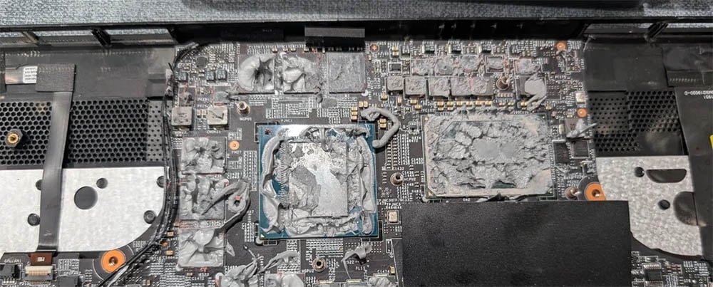

O interior do computador revelou que o anterior proprietário aplicou uma quantidade extrema e desproporcional de composto térmico. Em vez de colocar apenas uma pequena quantidade no centro do processador, a substância espalhou-se por grande parte do hardware. O processador, o chip gráfico, os módulos de memória e até os condensadores e indutores estavam completamente cobertos de pasta.
interior do computador com pasta térmica em todo o lado
Para agravar as altas temperaturas que motivaram a venda, o novo dono percebeu que a ventoinha do sistema de refrigeração nem sequer se encontrava ligada à placa principal. Sem qualquer fluxo de ar para afastar o calor do dissipador, o sobreaquecimento da máquina era inevitável, independentemente da pasta utilizada.
Recorrendo a álcool isopropílico, o comprador conseguiu remover gradualmente o excesso de material de todas as peças afetadas, deixando os componentes limpos e preparados para uma aplicação correta. Embora este excesso pudesse ter causado danos elétricos permanentes, tudo indica que o hardware sobreviveu ao erro de montagem e voltará a funcionar nas temperaturas normais.
