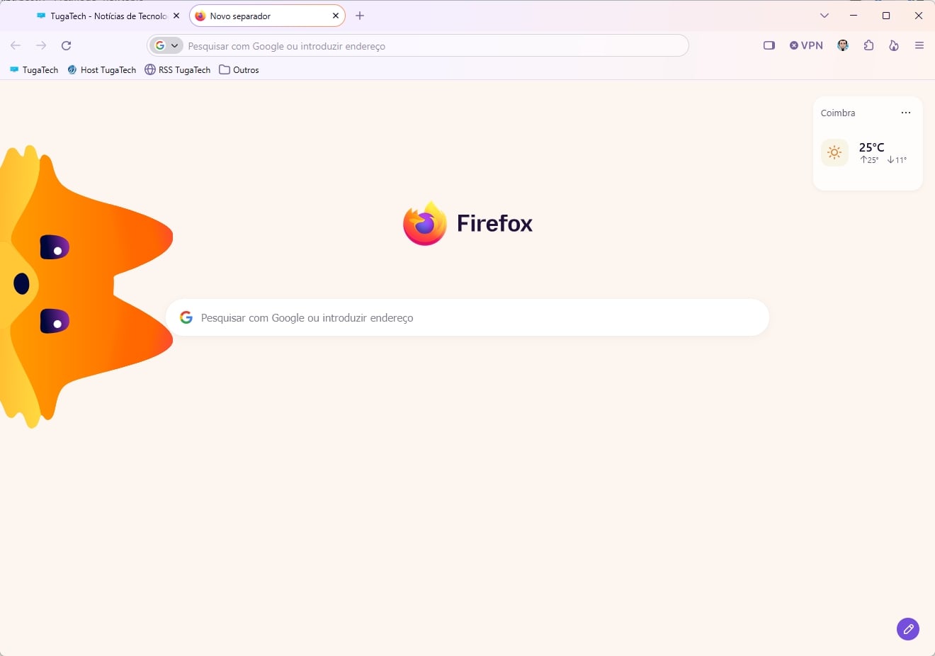

imagem da interface do Firefox com novo design nova
Após a alteração, o navegador voltará a apresentar o design clássico. Caso mudes de ideias e queiras utilizar novamente o visual Nova, basta repetir os passos e reverter o valor para true.
