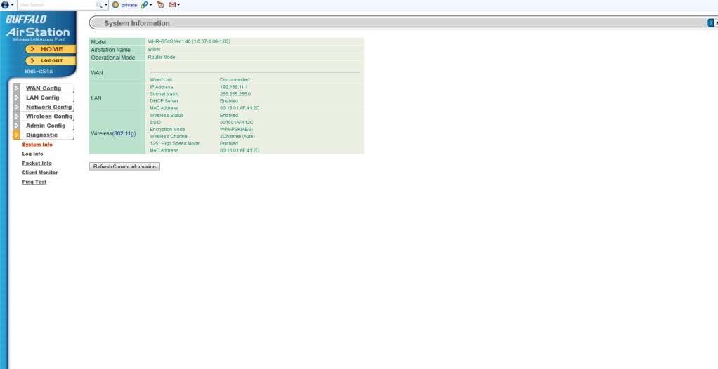

Obrigado pelas respostas mas o meu propósito é mesmo utilizar o router como um receptor de wifi e substituir assim a pen que tenho neste momento ligada ao pc.
Falei com um amigo meu e ele disse para eu aceder ao ipconfig e ver o ip do meu router mas não consegui entrar nesse comando, ficou uma tela preta durante 1 segundo e desapareceu imediatamente.
Deixo algumas imagens. Pode ser que ajudem mais...
Configurar modem WHR-G54S (urgente) 2w3ov36
Configurar modem WHR-G54S (urgente) 2wfuy2o
Configurar modem WHR-G54S (urgente) 55hwra
Configurar modem WHR-G54S (urgente) 24o4qrm
Se alguém puder, podemos usar o teamviewer e assim ajudam-me melhor :/
Obrigado

Os routers não foram feitos para funcionarem como receptores de ligações Wifi.
Na realidade, tal é possivel. No entanto existem vários pontos a ter em conta.
Primeiro, nem todos os routers podem realizar esta tarefa. Alias, acredito que a grande maioria não o possibilite (90% dos routers no mercado) de fábrica.
E, a possibilitar, iria necessitar de instalar um firmware personalizado, como o DDWRT, o que nem sempre é possivel e envolver conhecimentos um pouco elevados.
Em seguida, as perdas que iriam ser originadas, assim como a elevada perda de desempenho da rede em geral, não compensariam.
Por fim, e o mais importante de todos, um receptor Wifi custa poucos euros numa loja. É bastante mais simples adquirir um ou melhorar o que possui atualmente. Não necessita de configurações complicadas e evita as perdas de desempenho na sua rede...
Desta forma, não vejo qualquer vantagem (pelo contrario, somente possui desvantagens) no que pretende realizar e, tendo em conta o router que possui, duvido que seja possivel de todo...

#7Configurar modem WHR-G54S (urgente) Empty Re: Configurar modem WHR-G54S (urgente) - Qui 29 maio 2014 - 14:29
Então, isso quer dizer que não posso utilizar este router da mesma maneira que utilizo a minha pen wireless ? (Sou um cromo nisto) O que posso fazer com ele então?
#8Configurar modem WHR-G54S (urgente) Empty Re: Configurar modem WHR-G54S (urgente) - Qui 29 maio 2014 - 14:35
Em suma, muito possivelmente não... E, mesmo que fosse possivel, não compensaria...
Pode utilizar o mesmo como um repetidor, caso este possua a tecnologia WDS. Verifique atentamente as definições do router e se possui algo com esse termo.
Mas se a recepção atual for boa não vejo grande sentido em utilizar um repetidor...
Ou pode sempre vender o router se já não precisa dele. Very Happy

#9Configurar modem WHR-G54S (urgente) Empty Re: Configurar modem WHR-G54S (urgente) - Qui 29 maio 2014 - 14:47
Em downloads no bitorrent por exemplo, é horrível. Não sei se vejo isso... eu publiquei aqui uma fotografia da página de configuração do modem...
