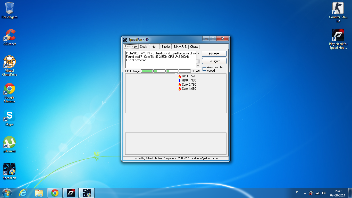

foi precisamente o speedfan que o meu irmão me aconselhou a usar ora bem quer uma imagem maior esta aqui, o que vocês acham a pequenas travadas de 2 segundos nos jogos não acontece muitas vezes, o meu irmão duvida que e do hdd pois tbm quando formato a instalar drivers algumas aparecem a blue screen tela azul mas depois reinicia meti outros drivers e nnc mais liguei a isso, a sua opinião de vocês caros amigos desde já agradeço senhor admin.

Boas,
Torna-se complicado de conseguir perceber se o texto que escreve é igualmente confuso. Smile
Ao que tudo indica, o problema será mesmo a nível do processador. A limpeza poderá ter ajudado um pouco, mas algo ainda deverá encontrar-se em falta.
Certifique-se que aplicou correctamente a massa termica e que o cooler ficou bem colocado. Verifique igualmente se a ventoinha se encontra a funcionar ou possui problemas (por exemplo, está mais lenta do que o normal,etc)...

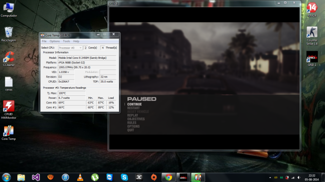

peço desculpa se faltei ao respeito voce é o admin voce e que manda, chegei massa termica de novo foi jogar need for speed hot pursuit e olhe como estao as temperaturas amigo qual e a temperatura ideal para meu acer aspire 5755g, 8 gigas ram, i5-2450m
cumps sao fantasticos Wink
  Anexo: jogos.png
ninguém faltou ao respeito. Razz
E eu sou tão utilizador como qualquer outro... Wink
Vendo neste ponto, as temperaturas estão um pouco elevadas, mas não é algo preocupante... É perfeitamente normal que, quando joga, as temperaturas aumentem para os ~70º.
Eu pensava que essas temperaturas eram com o sistema sem se encontrar em utilização. Qual são os valores sem nada a ser executado no sistema?
Se for assim não à nenhum problema. Pode comprar uma base de refrigeração para aliviar um pouco a temperatura enquanto jogo, mas, por enquanto, nada de "especial".

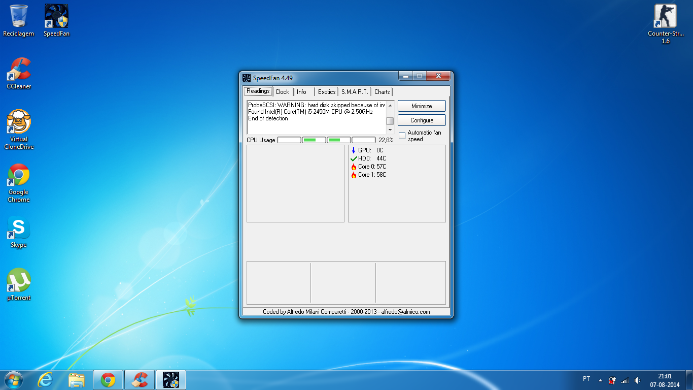

boas coloquei massa, esfreguei com o dedo até cobrir a parte cinzenta dos três núcleos, fui jogar need for speed e empancou de 20 em 20 segundos duas ou três vezes, depois reiniciei o pc e até agora a jogar nao empancou pelo que vi, a minha dúvida é será que os travanços de 20 em 20 segundos os últimos foram a massa térmica a ir ao sitio, envio uma foto com as temperaturas do PC sem estar a jogar
cumps veja
  Anexo: imagem.png
se me percebe Very Happy
Está a colocar a pasta termica com o dedo?? surprise
A pasta termica não é para ser tocada (vá lavar bem as mãos antes que vá parar ao hospital Razz )
Deve colocar uma pequena "ervilha" no cooler/componente (dependendo de cada caso) e assentar ambos. A pasta espalha-se pela superfície...
Da mesma forma, a pasta termica não "vai ao sitio". Ou está colocada ou não...
Pelas suas mensagens, e sendo sincero, aparenta não possuir conhecimentos para realizar esta tarefa. A limpeza é um processo simples, mas necessita de possuir alguns conhecimentos para a fazer... Pode acabar por danificar algo e ficar com um "pisa papeis" em ponto grande (ou pior)...
Em todo o caso, esse problema dos bloqueios já não é relacionado com a temperatura. Como referi anteriormente, a mesma está aparentemente normal.
Poderá ser algo mais relativo ao software. O bloqueio somente ocorre nesse jogo? Ou é no geral? E ocorre quando utiliza o sistema?
Em todo o caso, não é devido à temperatura e muito menos devido à pasta termica "ir ao sitio". Razz
