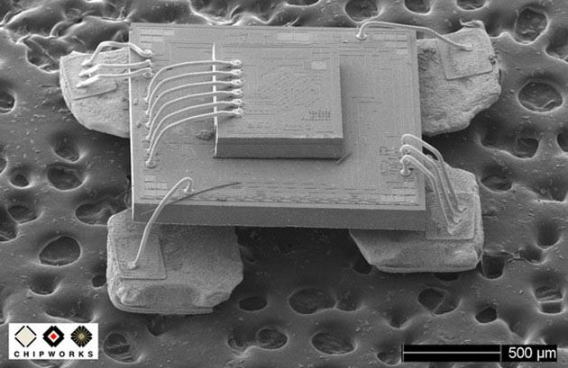

Os investigadores revelam que os componentes internos de um giroscópio são, basicamente, pequenos sensores que podem detetar as vibrações no ar entre os 80 e 250 hertz. Esta frequência é exatamente a utilizada pela voz humana, pelo que, teoricamente, os giroscópios podem detetar a mesma.
