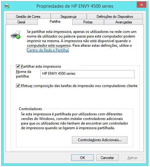

Então possui atualmente duas impressoras: uma funciona e outra não, certo?
Nesse caso, veja nas Propriedades da impressora se a partilha se encontra ativa:
TugaTech || Host TugaTech
Sim, tem o certo na partilha.
