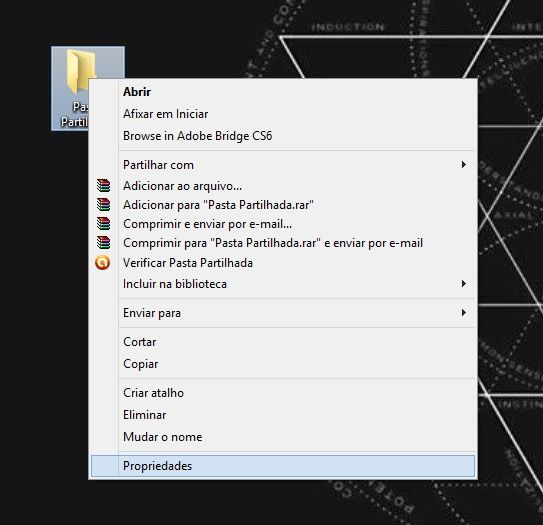

1º - Crie uma pasta no seu ambiente de trabalho com um nome ao seu gosto, no entanto utilizarei como "Pasta Partilhada". Em seguida, faça clique do lado direito e seleccione em "Propriedades".

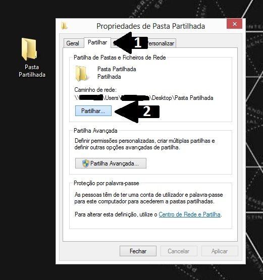

2º - Na aba "Partilhar", carregue no botão "Partilhar..." como mostra a seguinte imagem:

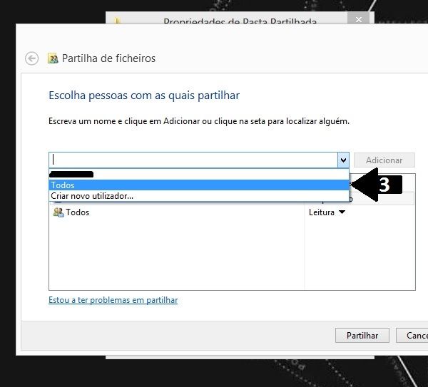

3º - Para não complicar muito, faça apenas selecionar na opção "Todos". Quando terminar isso, não se esqueça modificar seu nível de permissão para "Leitura/Escrita", no mesmo.

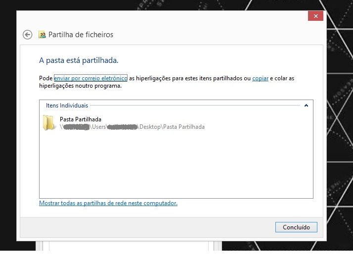

4º - Feito isso, já poderá carregar em "Partilhar" no final da janela. E se não ocorrer algum problema durante a operação, será mostrado a seguinte janela como mostrado em baixo:
Nota:  Se observar com atenção, aparecerá o seu nome de computador (aquele que foi definido durante a instalação do Windows) ao qual deverá utilizar para conseguir aceder.

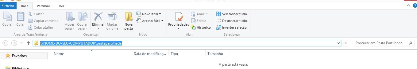

Para aceder aos seus ficheiros a partir de um outro computador na mesma rede, abra o Explorador de Ficheiros, ou qualquer pasta, e introduzir aquele endereço que apareceu na imagem (imagem anterior)!
Por exemplo:
